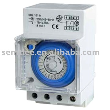

Някой може ли да разясни.Подобен на този на снимката е ,с малки сини подвижни пинчета по периферията.

Да добавя само,че е за филтриращата помпа на басеин,ако имазначение де:)

Превключват се "пинчетата" тоест се измества тяхното положение от вътре на вън или обратната според нуждите .

Някъде има стрелка която показва текущ час /при някои модели и дата, и час/. Спрямо тази стрелка трябва да завъртим циферблата в указана с втора стрелка посока на въртене, докато срещу стралката за час /ден и час/ не застанат текущи параметри. Другото го казаха. Вроятно има акумулатор за поне 100 часа, поради което спирането на тока не трябва да води до проблеми в първите две-три години...

Вадиш пинчетата, там където искаш да е включено (може и да е обратното - не помня). Повечето са по 15мин./пинче.
Обикновено от центъра (или периферията с пинчетата) можеш да превърташ (сверяваш) часовника и ще чуеш как превключва (ако е свързан, гледай лампата). Не напъвай на обратно - само в обозначената посока.
Някъде (на снимката горе в ляво, вероятно, или долу) има превключвател изключено-ръчно-автоматично (часовник). На ръчно можеш да провериш дали са правилни връзките - светва ли лампата.
Накрая сверяваш - текущото астрономично време е срещу марка някъде в района на механичното палче, което се вдига и спуска.
Включваш на автоматично и забравяш.
Някои имат батерия и когато е читава, не губят времето при спиране на тока, иначе сверяваш.
Май по-лесно ще го направиш, отколкото да ме прочетеш. :)

доколкото схванах на място издърпаното пинче показва активен режим за определено време ,да речем 10 мин ,натиснатото е неактивен

или така или обратно нещо такова е. някъде в инструкцията трябва да е посочен каласа на точност т.е. стойността на едно такова "зъбче". Както и диаграма която показва нагоре ON на долу OFF /демек навън вкл. на вътре изкл./

Точно 2 такива часовника имаше на последния басейн където монтирах отопление , единия контролираше помпата а другия осветлението на басейна.Аз също монтирах 1 такъв часовник за мойта помпа- моя беше по малък с форма и големина на предпазител и вертикално движение на циферблата с пинчетата .Местиш ги с отверка или ножче щифчетата наляво-надясно по оказаното положение он-оф , има и щифт за ръчно стартиране и автоматично през часовника.Не е сложно -веднага ще му схванеш цаката. :wink:

Аз така и направих на място ,идеята беше да изключва помпата за определен интервал ,без значение в коя част на денонощието.

Ето го и китаеца Програмира се за 24 часа през 30минути за 1 зъбче, резерв на хода (батерията ) е за 3 дни.
Зъбчетата са или натиснати или извадени, като има значение и на кой контакт на релето си свързал товара - дали е по схемата между клеми 1и2 или 2и3 в единия случай ще имаш включване в другия изключване при едно и също положение на часовите зъбчета. Има една малко черно триъгълниче горе в ляво на вътрешния креъг което ти показва текущия час и минута точно срещу него е и малкото колелце на превключвателя което показва състоянието на релето 1 вкл 0 изкл.
Въпреки че пише 16А не го товари с толкова, часовника ще изкара много по дълго време ако управлява товара през контактор.
