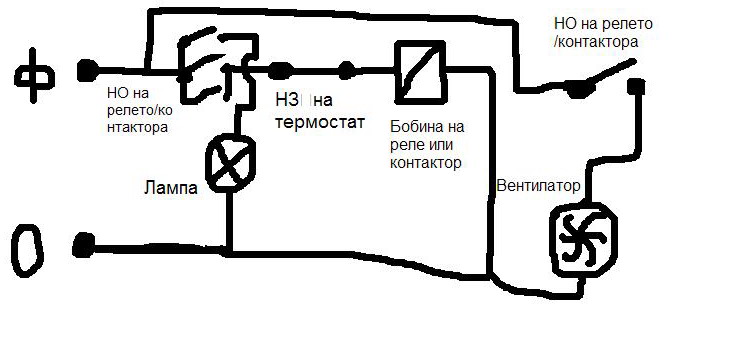

Моя вариант е с термостат. Предлагам, че тази набързо драсната схема би трябвало да стане. Взаимствано е от схемата за директно пускане на АД.
Схената за изключване.jpg (43.62 KиБ) Видяна 4058 пъти
Ако се търси времезадръжка термостата може да се смени с подходящо реле за време като промени малко схемата.
fox_vt - майстор
То с термостата е най лесно но къде ще му сложиш датчика и намирането на такъв за нужната температура също ще е проблем.Иначе термостат е по удачно от реле за време щото за 2 мин може да охлади а може и да не,а с термостата ще охлажда колкото трябва.
