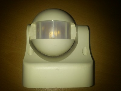

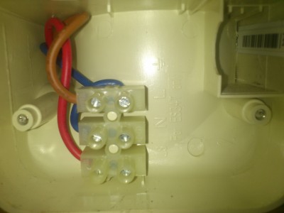

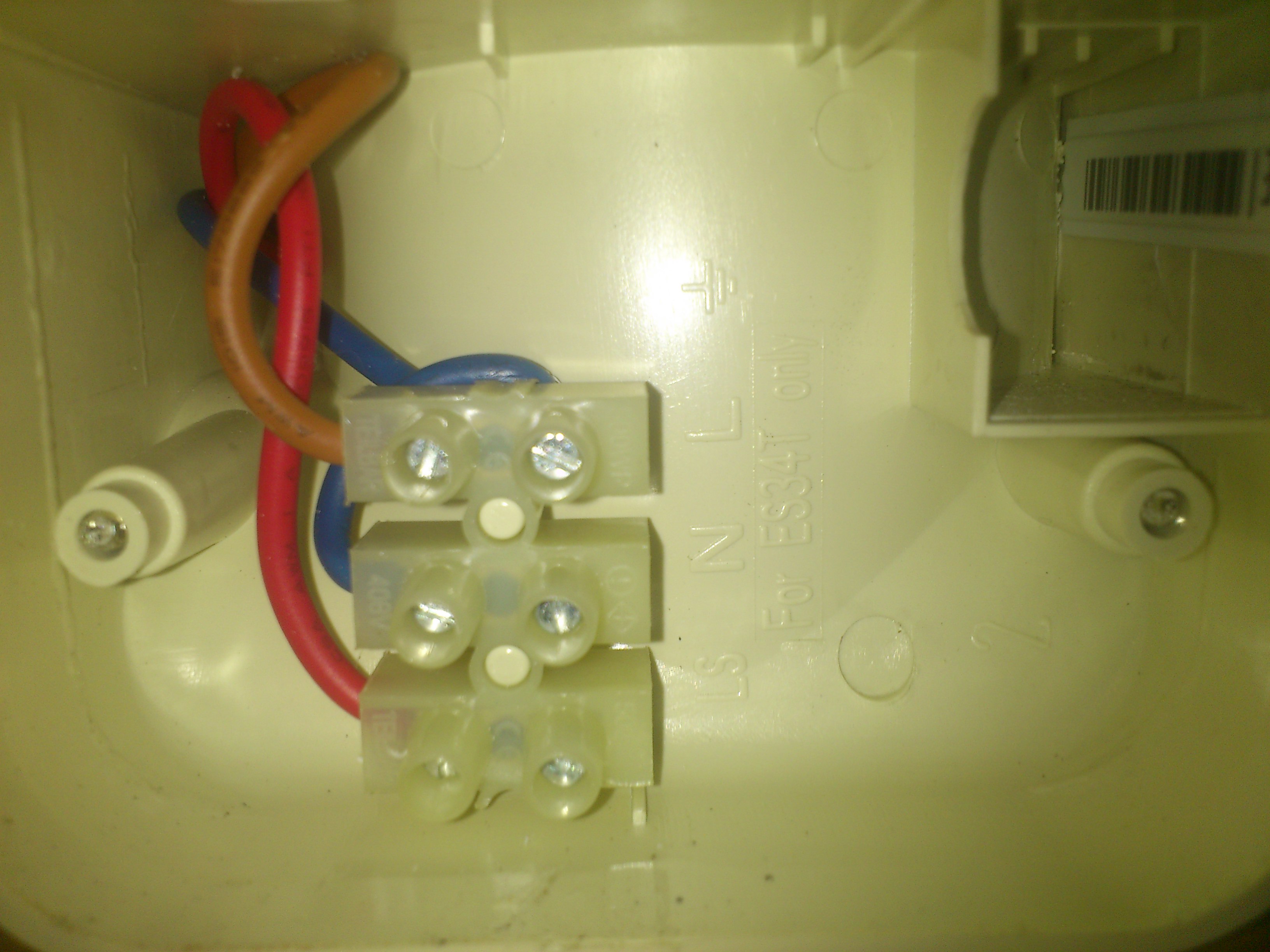

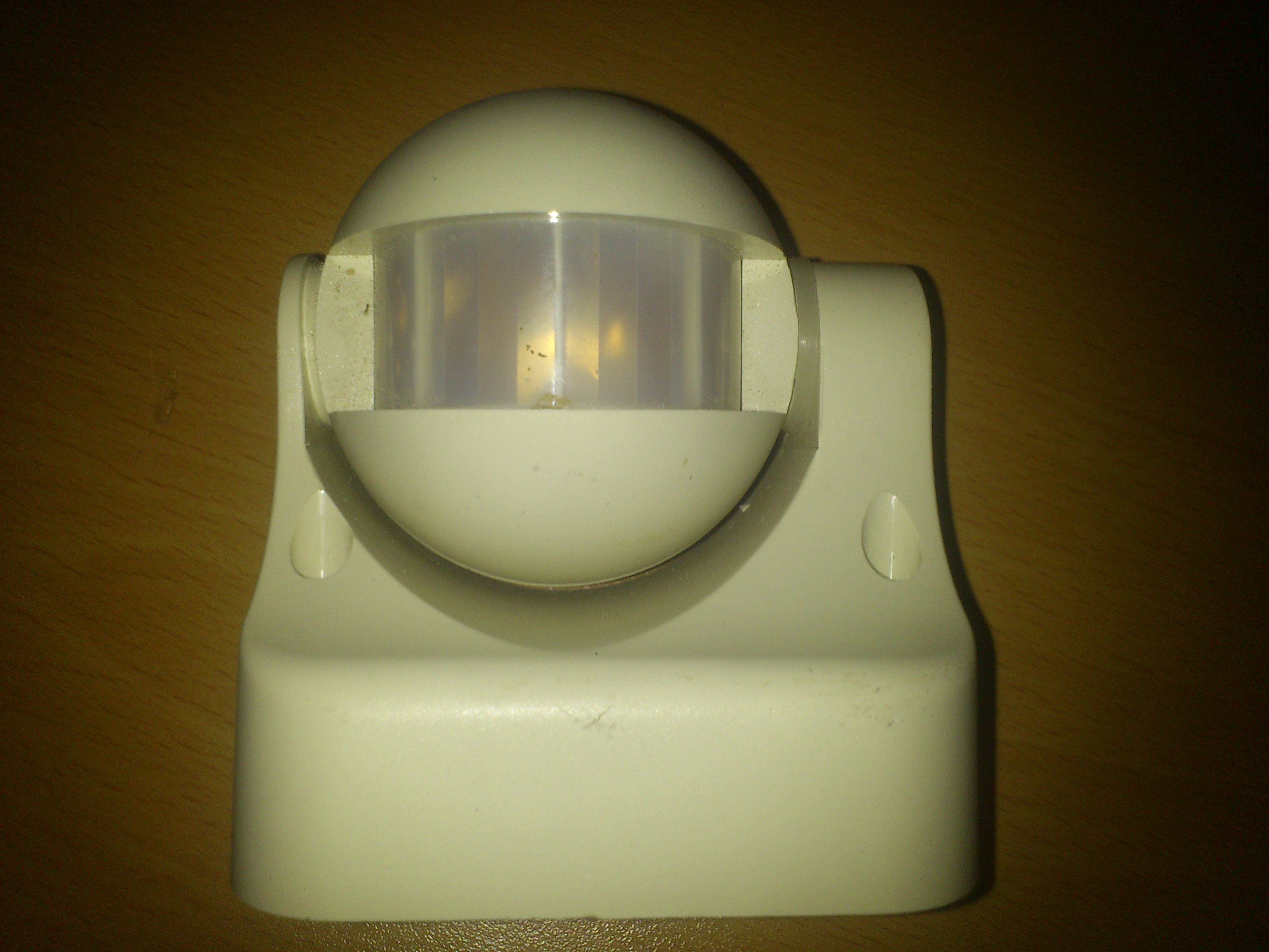

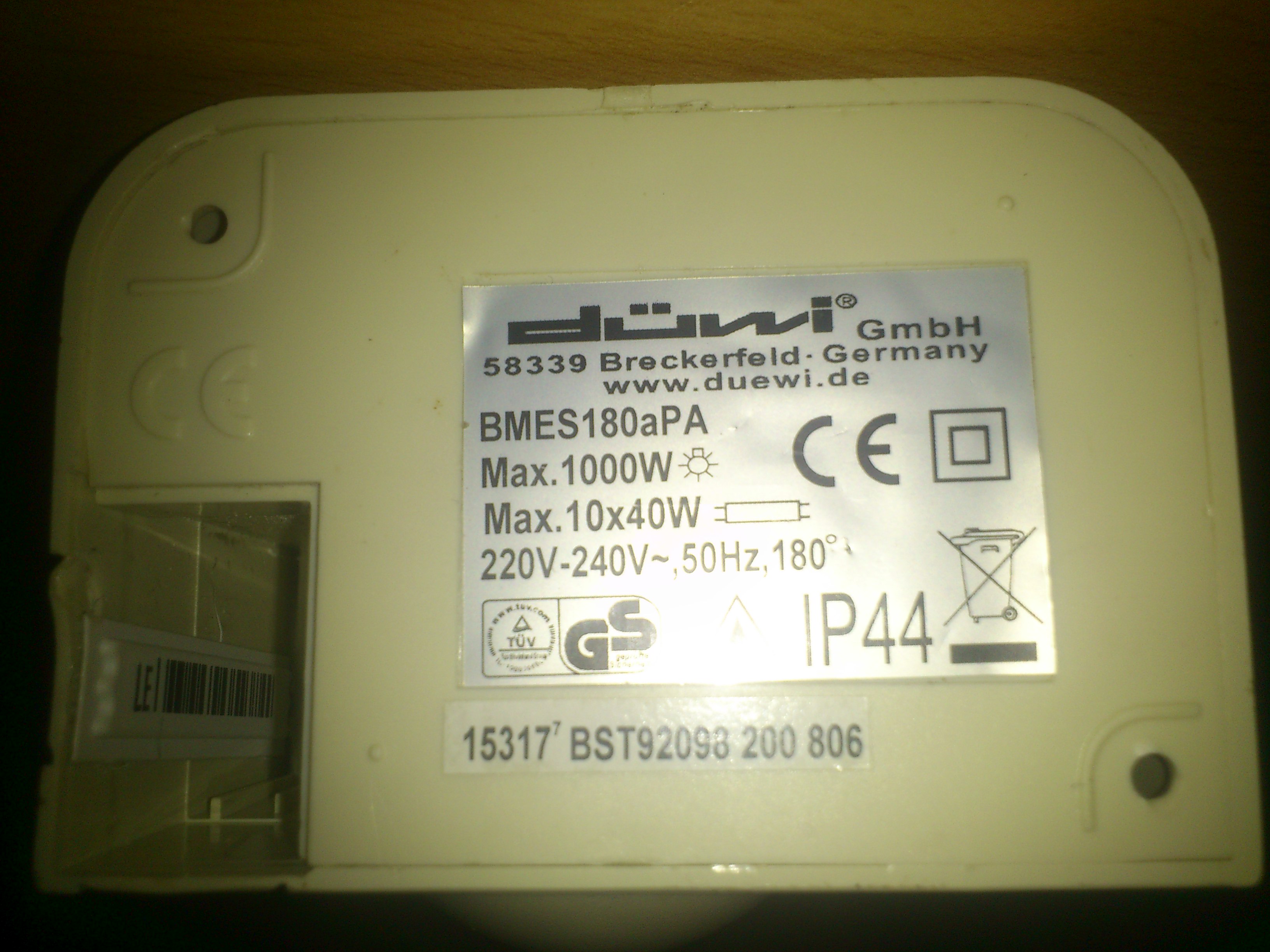

Здравейте колеги, трябва ми схема на свързване на този датчик и лампа със нажежаема жичка 60 вата. Благодаря предварително !

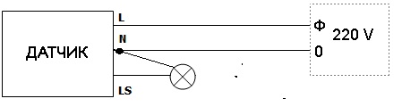

Кафяв - фаза, син - нула.Лампата я вързваш на синия и червения.Та синия значи ти се явява общ.
Когато сработи на червения излиза фаза - споменавам го защото много хора не знаят как да си вържат една фасунга.
Та червения трябва да е свързан за централния контакт на фасунгата.
