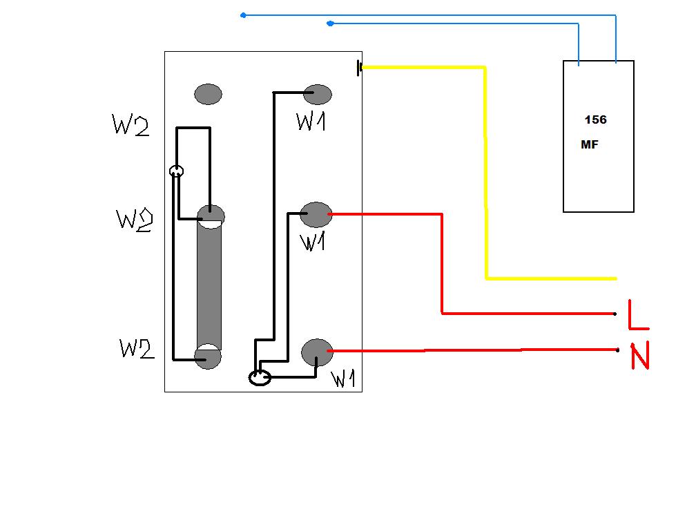

Намерих мотора така както е на схемата ! Казаха ми , че преди е работил ! Този който го е демонтирал е в чужбина ! Сега трябва да се включи към един компресор ! Моля знаещите да помогнат със схема или упътване !!!

Благодаря ! Обаче не знам какво означават буквите " W - 1 " и " W - 2 " ! И къде да вържа точно кондензатора ? По горепосочената моя схема свързването вярно ли е ? , звезда ли е ?, триъгълник ли е ? , просто нямам никаква идея !? :?
moimoimoi - майстор
на твойта схема е свързано в звезда
схемите дето са ти дали колегите са за двигатели свързани в триъгълник
т.е. за да може да стане номера трябва на двигателя да пише 220/380 волта
ама за компресор мисля няма да може да се ползва-нужен е въртящ момент, а при монофазно свързване на трифазния двигател му пада мощноста и въртящия момент с 50%

Да , на двигателя има табела ,която все още си чете ! Там пише - 220-380 V . - 2,1 КW.
