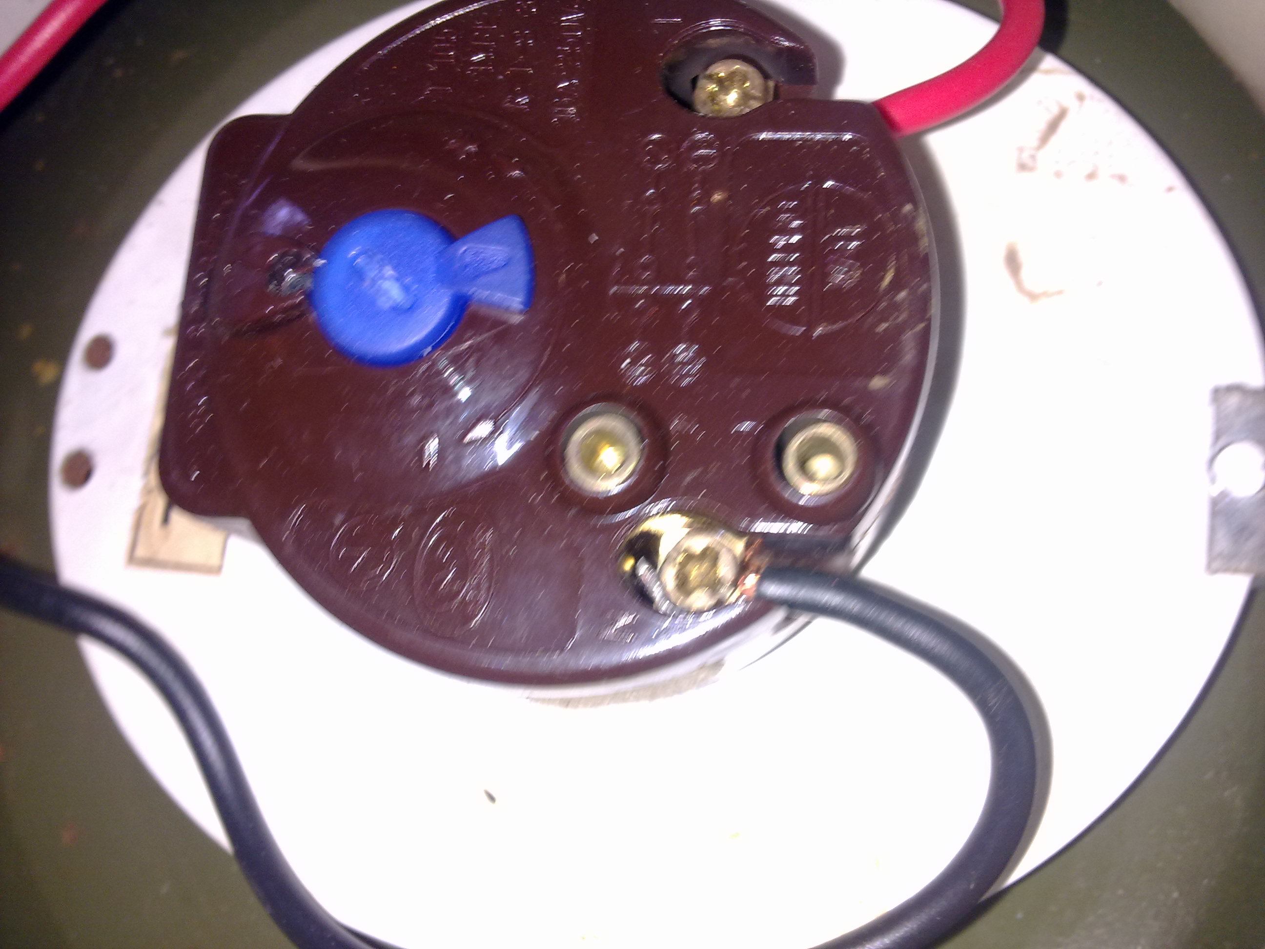

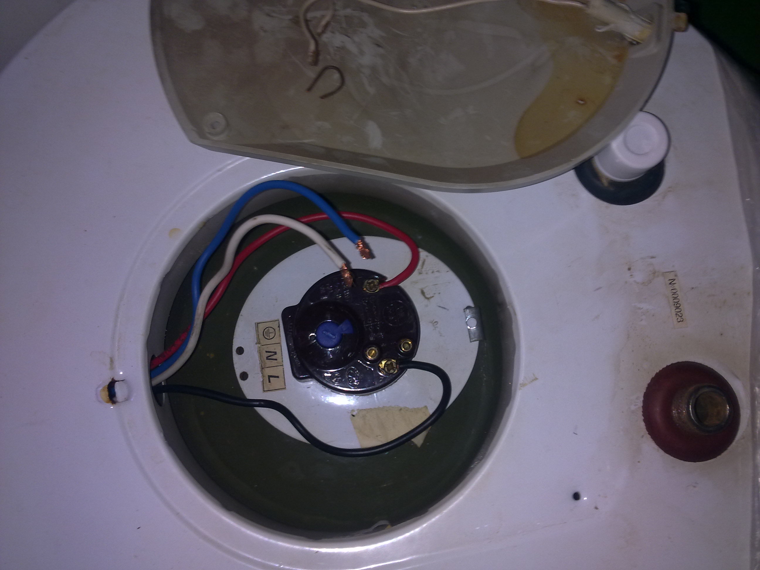

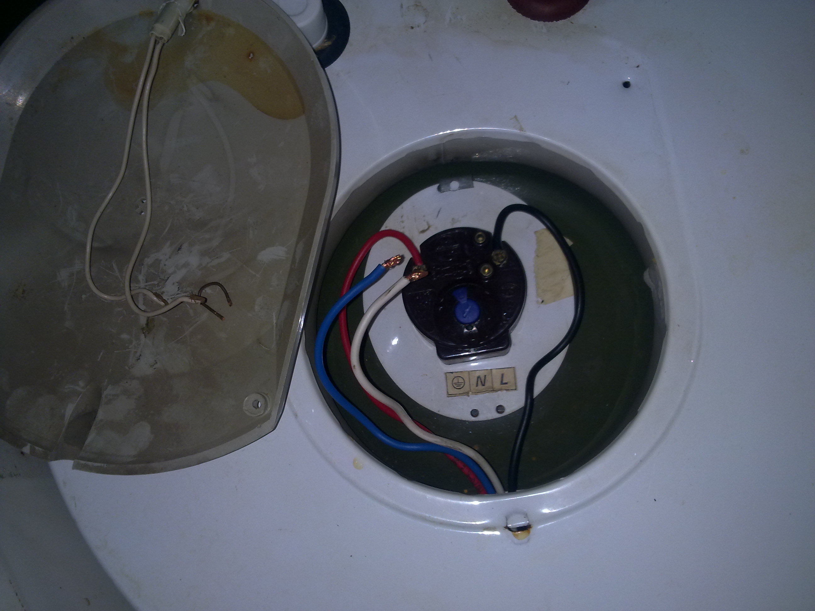

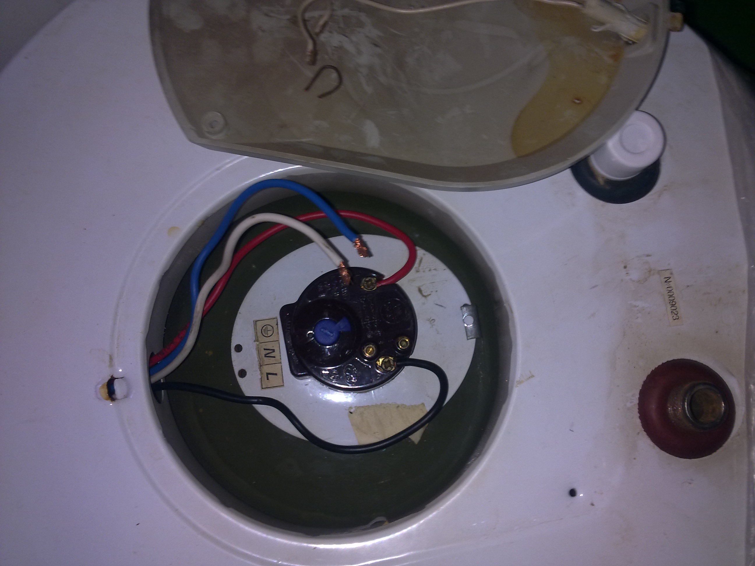

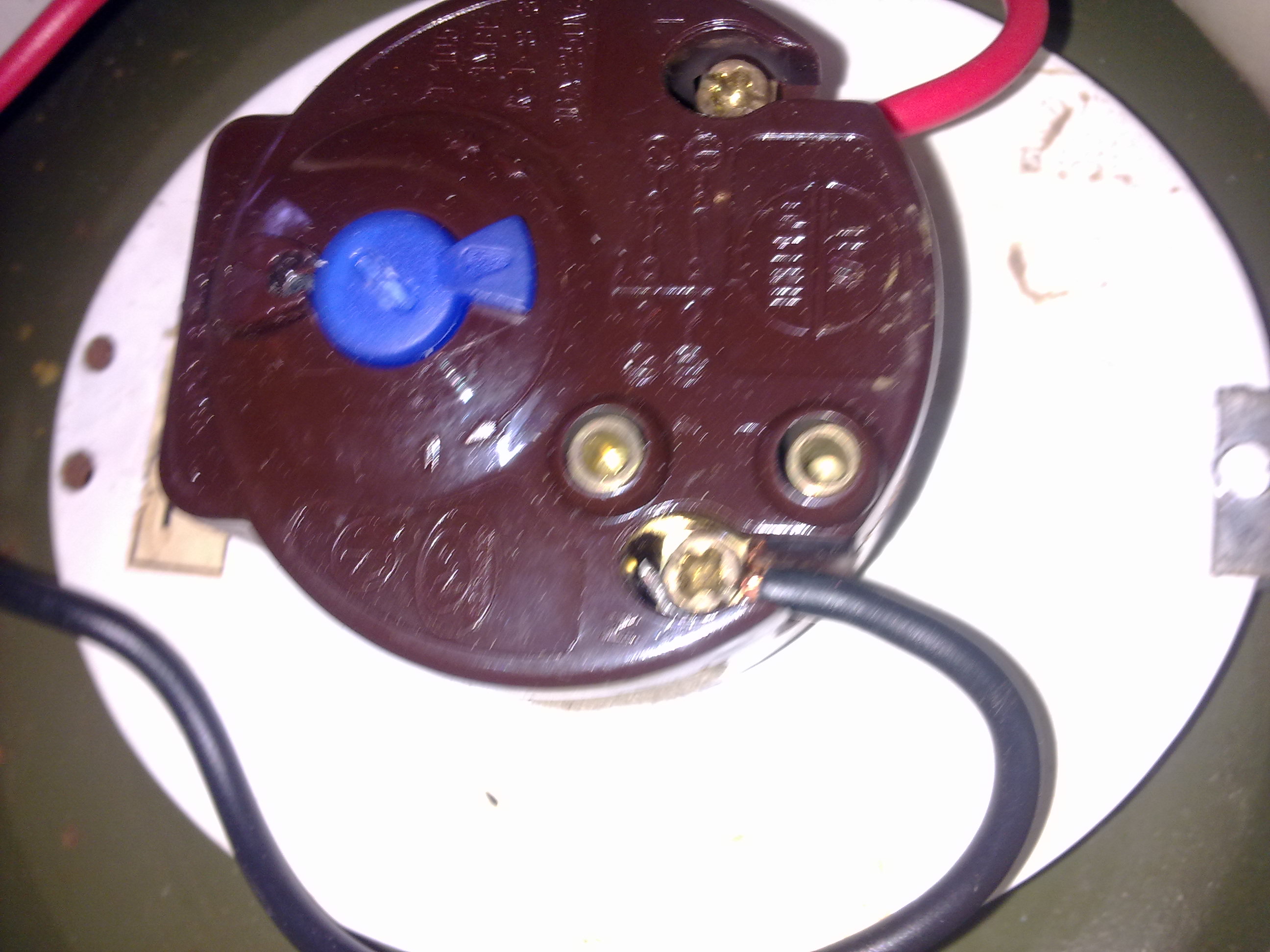

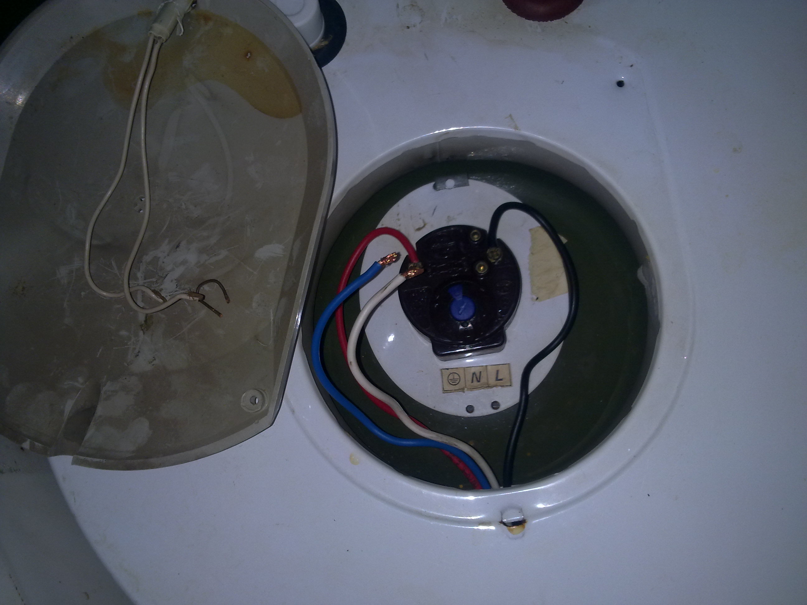

Здравейте, искам да вържа стария бойлер Фламина на село. Обаче, не помня като го сваляха в нас как беше вързан към инсталацията.
Този бял и синия кабел с клема към кабела от инсталацията ли се свързват?
Как да направя мостче за зануляване?
И на последно място, тези две като нитчета на снимка 3 за какво са- предполагам за лампичката на бойлера, или греша?
piron45 - майстор
Правилно си се ориентирал колега. Белия проводник е за фазата, синия за нулата.Закачи ги на една лустер клема. За зануляването е хубаво да имаш трипроводна линия до бойлера и някъде на корпуса да има винтче или резбова колонка за да се закачи заземителния проводник. Ако нямаш заземителен си вържи от нулевия /синия/ един някъде до корпуса. Двете дупки върху комбинирания терморегулатор са точно за лампата.
rettere - специалист
Ако ще го зануляваш, вземи нула за занулението преди ключа, ако имаш такъв.

Стига сте ръсели бисери. Този бойлер "Фламина" има комбинирана термозащита и терморегулатор монтирани в общ корпус /вж. снимката по горе/
