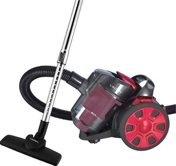

Здравейте преди седмица си купих една прахосмукачка на промоция доста е удобна и има силен вакум проблема е че много силно вие и после ушите и главата ме боли .Разглобих я нищо ,че е в гаранция нямам намерение да се занимавам с майстори и сервизи .Доста прахосмукачки са ми минавали през ръцете но толкова измислена с подобен двигател не съм виждал .Въпроса ми е дали е възможно да е от лагерите проблема иначе друг проблем няма .

Тази, дето си я купил по спецификация е 85 dB и каквото и да я правиш, няма да стане по-тиха от това.

Проблема не е в шума а във виене работя в машини със по силни децибели но не ме болят ушите след работа при работа на това китайсто изобретение е ,че се чува нещо като свирене .Шума си е един и същ от тези които сме ползвали в къщи .Всеки не може да си позволи да дава толкова пари за прахосмукачка и като гледам цени на прахосмукачки пет пъти по скъпи от тази която съм закупил и са около 80dB Мисля че има дефектирал лагер и мисля да сменя и двата но се чудя кой от двата модела да сложа lager 608 ZZ или 608 2RS .

Проблема е основно, че за да се извади по-голяма мощност с по-малко материал в двигателя, го изнасилват с много високи обороти. Затова вие.

Не е проблема в лагерите, вече ти го казаха. Те ако свиреха така вече да са се заварили. Смени ги щом те влече, но първо виж да не са набили турбината на оста с някакъв тип пресова сглобка, че тогава и разглобяването се усложнява.
