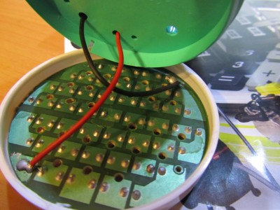

Имам мултиметър, но имам нужда от разяснение по елементите в платката.
Кой за какво служи и как да го замеря?

пп сега като написах тва и ми хрумна потенциално по лесен вариант-запояваш червения кабел на платката а черния го разпояваш ако не си,и подаваш на червения 30-40В може и повече прав ток само + вземаш мултицета свързваш го към - и с другата сонда започваш да търсиш до къде по платката стига ток.Малко дълго стана надявам се че си ме разбрал.

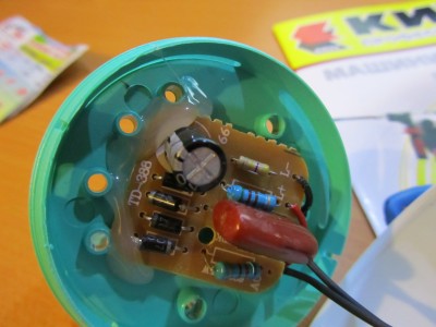

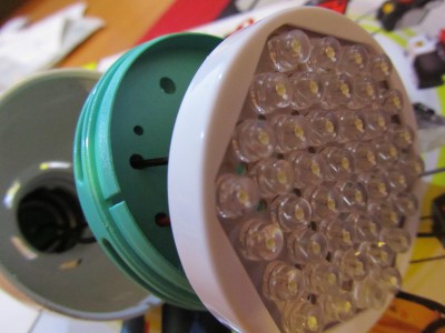

Всичките 40+ светодиода са свързани последователно, което означава, че който и да е от тях ако "изгори" ефекта ще е - мрак.
Т.н. "захранвавене" е директно от мрежата.
Напрежението и тока в изхода към светодиодите са натъкмени с помоща на "големия кафяв" кондензатор и няколкото последователни резистора.
Поне част от резисторите са "fuseable" не, че това е кой знае какъв плюс в случая.
Повредата може да е в прекъснал светодиод (който и да е от последователната верига) - много вероятна причина.
Прекъснал резистор - също много вероятно.
Проблем с неелектролитния кондензатор - също вероятно.
Някой от 4-те изправителни диода - малко вероятно.
Нищо чудно и да има някоя калпава спойка като гледам как е направена цялата чудесия.

Сложил съм към 50 бр подобни по оградата на една къща.За две години светене всяка вечер са дефектирали 3 бр.
Само дето моите са в херметичен корпус.
Дефектира най-често кафявия кондензатор или някой от сините резистори.
Слагал съм доста такива и при дефект никога не ми е прекъсвал светодиод или някой от диодите в захранването.
Все пак тока който дърпа от мрежата е по малък от 0,02А. Обикновено около 10-15mA.
Залагам на кондензатор.
