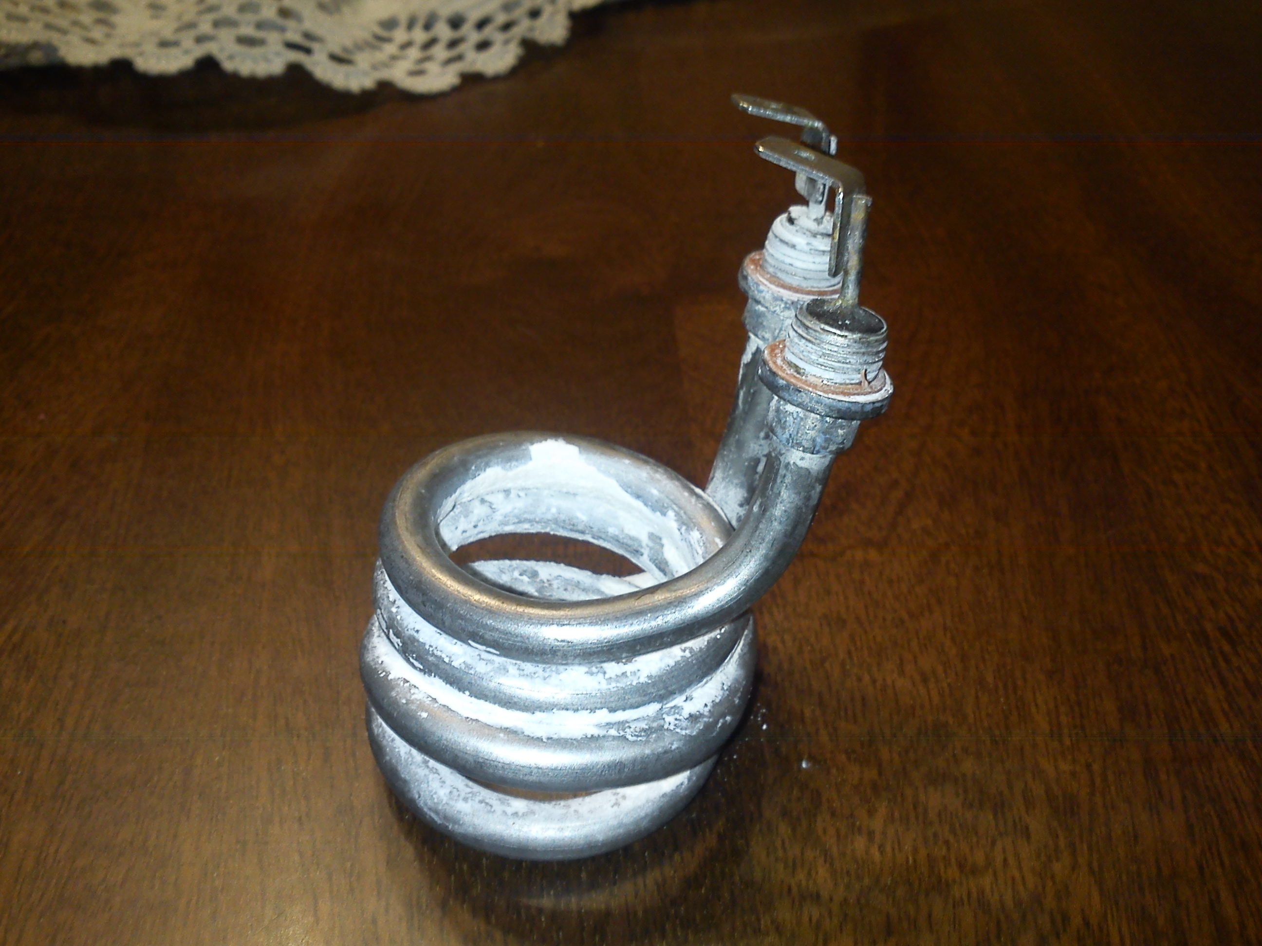

колеги помагайте не мога да намеря нагревател за кафемашина НЕО-ES151.Ето и снимка на нагревателяV

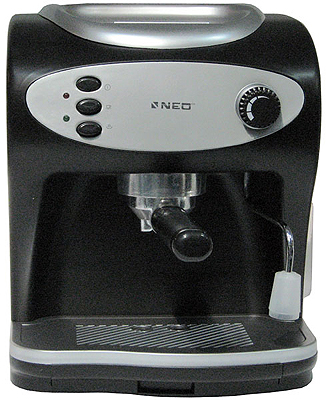

ето и какво преставлява машината.

Ей тук предпоследния нагревател:
http://www.electroprogres.com/index.php?l=1042
илко илиев
- Мнения: 343
утре ще звънна за да питам дали имат защото е малко по особен.Дано имат че иначе трябва да я бракувам а правеше перфектно кафе.

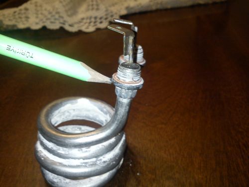

самия нагревател е с изместен център и дупките на самата глава са пробити от едната страна и другите с с погляма периферия за уплътнение.

И какво от това?Не можеш да си го огънеш ли?
Сега да ти кажа - когато нагревателя е нов и никога не е пускан може да си го огъваш и не му пречи.
Пуснеш ли го веднъж - край с огъването.Подбери си някой с приблизително същите размери и си го нагоди.Гледай само щуцерите да
пасват на дупките.Ако твоите са много различни може да ги размениш.Отпояваш твоите, отпояваш тези на новия нагревател и ги
изхвърляш.После твоите запояваш на новия нагревател.
Твоя ако не се лъжа е 1000W.Ако му сложиш 900 ще нагрява малко по-бавно.Ако му сложиш 1200 по-бързо, макар че не е желателно.
Иначе ако сложиш 1200 не се притеснявай за жиците.Вдигаш тока само с 20%. Но по-голям не слагай.
Какво му е сложното?

това му е сложнот че единия щуцер е спукан нацяло. И аз малко не вярвам че гънеш нагревателя както си искаш без да се спука.

Какво вярваш и какво не, си е твоя работа.Аз ти казвам какво съм правил.И като е пукан щуцера стругари няма ли?
