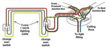

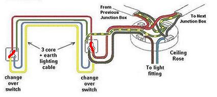

Видях тази схема някъде във форума, но нещо не мога да разбера как ще работи.Според мен няма начин да работи.Ако някой е на противното мнение моля да ме опровергае.
fikata - майстор
Ще работи като нормална девиаторна схема.Жълтозеленият проводник,който между двата ключа е зелен е защитна земя.Синият от кутията е нула и отива директно в лампата.Червеният е фаза отива към ключовете и се връща като кафяв/такъв го виждам на цвят/ към лампата.
Това,което е странно, че фазата влиза при единия ключ и отива при другия.Но свръзки и как контактуват ключовете не е показано...

ще работи ,но според мен е прекалено усложнена в единия ключ има много кабели

teves написа:
Схемата си е правилна но не зная къде се съмняваш.
Синия не се прекъсва със тъмно зеления (да приемем 0)
Червения е вход (по средата на двата ключа) зависимо на къде е ключа изход кафяво.
sasooooooooo - "специалист"
Явно самият ключ е с метал и отвън, та се налага да се заземи. И да, много проводници в десния ключ има. Странно защо не са направени всички връзки в кутията /при наличие на такава/.
Оправдано за изпълнение по тази схема, според мен е, ако вече има налична инсталация с обикновен ключ и към него да се пусне друг кабел, за да се направат в девиаторна двойка. :?

hladnia написа:
teves написа:
Ако двата ключа са в това състояние не ми е ясно как ще светне .Сигурно греша но все пак

teves написа:
колега а осъзнаваш ли че понякога се налага и да се изгасят лампите-е точно в това изгасено положение си го начертал :lol:

moimoimoi написа:
teves написа:
Извинявам се грешката е моя .Как можах така да се подведа! :axe:
