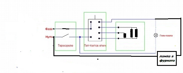

здравейте.трябва ми схема за свързване на 5 тактов ключ за фурната и терморегулатора ( фурната има един горен реотан и два долни )двата долни са свързани последователно , доколкото виждам терморегулатора прекъсва нулата - не съм много сигурен за правилния начин на свързване затова ще съм благодарен някой да ми начертае схемата. печката е с твърда връзка ,а не със щепсел

сега е свързана така ..... правилно ли е ?
fikata - майстор
Фурните нормално имат лампа за осветление/освен глимлампата,която свети когато терморегулатора е включен. Т.е лампата за осветление взима захранване преди терморегулатора и минава през предния контакт на ключа,който е най близо до врътката.
Долните нагреватели са паралелно свързани,а не последователно.
Дали фазата или нулата се прекъсват от терморегулатора няма значение.Важното е нулата, която идва от твърдата връзка да има мостче към зануляването на металния корпус на печката.Това при двупроводна инсталация,когато няма трети защитен проводник.
ПС. Видях,че докато съм писал на схемата се е появила и лампата за осветление.
Правилно е.Със забележката, че през терморегулатора минава само фаза или нула, а не както е изчертано в зеления правоъгълник - и двете.

fikata написа:
:roll: да паралелно , а не последователно са свързани долните реотани (моя грешка от бързане )
да печката е занулена при твърдата връзка
наи-вече това ме интересуваше дали терморегулатора трябва да прекъсва фаза или нула ( защото при бойлерите нали трябва да прекъсва фаза )
благодаря ти ще спя спокойно , весело изкарване на празниците :drinkers:
fikata - майстор
При бойлерите има двуполюсни ключове,които прекъсват захранването на нулата и фазата.Но условието там е, че когато работната нула се ползва и като защитна/при двупроводна инсталация/ тази нула трябва да се вземе пред ключа и с нея да се занули металния корпус.
