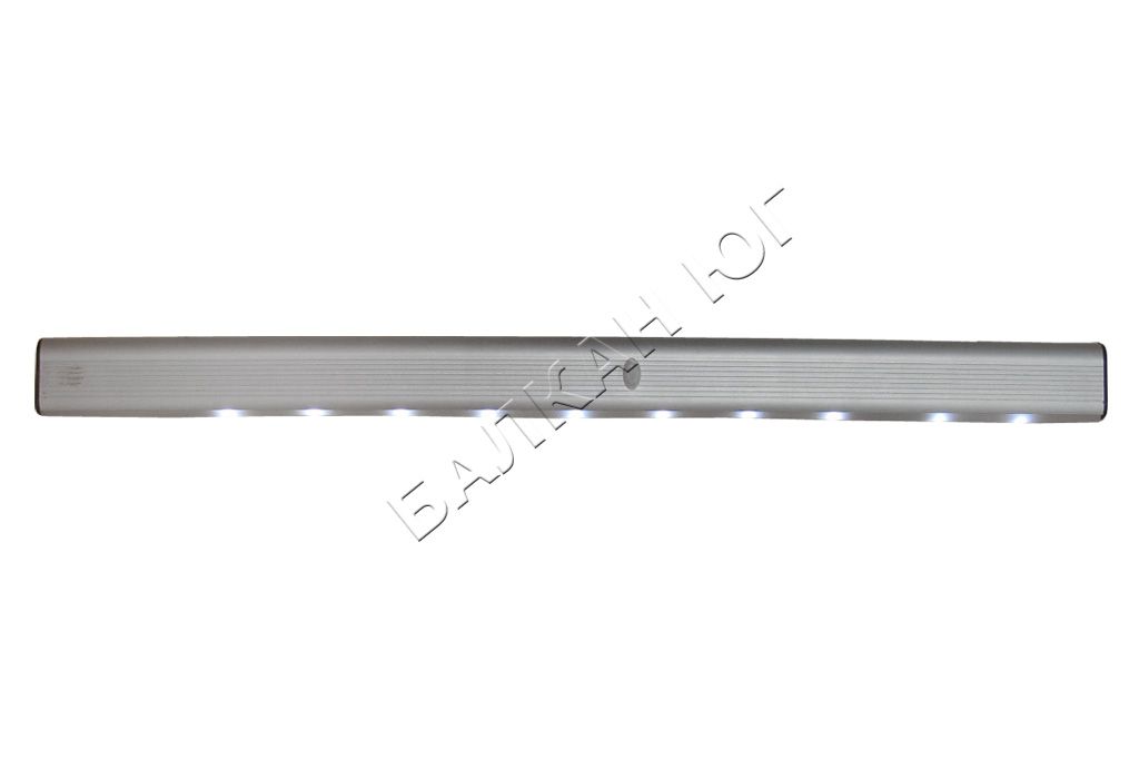

Това се използва при мебелите ,отваряш вратата и светодиодите светват,сензора е разположен в средата на лоста ,захранване с батерия.Това може ли да се изработи в домашни условия и какви елементи ще се използват.

ами едно фотореле (има готови китчета) и светодиоди,всичко това ще зависи от батериите които ще ползваш :)

Е това http://elimex.bg/product/12789/buton-10a-380v.html се лепи на вратата с двойно лепещо тиксо и си готов.

Може да си купиш светодиодни ленти, които се включват на 12 волта- има ги на доста места в Стара Загора и бутон с нормално затворен контакт, който да ги включва (miroton ти е подсказал един вариант, но има и по- малки- с пъпка, с лостче, с лостче с ролка и т.н.), но ако държиш да си го изработиш сам от нулата и в духа на форума- вземи си една шепичка светодиоди примерно около 20-тина броя на метър, с цвят, който ти харесва (само трябва да са ярки!) и от там нататък ще творим :-D . Като се спреш на определен вариант ми се обади.
