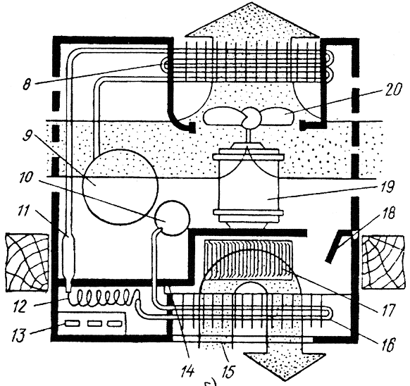

Колеги искам да попитам как да сменя посоката на вентилатор които се намира в стар руски прозоречен климатик. Не съм го отварял все още, но намерих схема в нета
Рис. 3. Кондиционер БК-1500, электрическая схема:
СПЭ — конденсатор пусковой емкостью 60 мкф на напряжение 320 В; МК — компрессор; СРБ — конденсатор рабочий; МВ — однофазный электродвигатель; РНП — реле напряжения пусковое, 10 А, 250 В; ДРТ — датчик реле — температуры; РТТ — реле температурно-токовое; R — резистор сопротивлением 100 кОм

Има 2 скорости и два режима. В единият режим работи заедно с компресора, а в другият работи без компресор като вентилатор. Това там - 18 е една клапа, която се отваря ръчно, за да взема въздух от вън в режим на вентилатор.

Ха, днес се наложи да го сваля целия климатик, беше монтиран на стена. Голямо къртене падна :) Проблема се оказа точно тази клапа, която не искаше да отваря. Жилото беше доста клеясало. Иначе климатика си е пригоден и да изкарва въздуха от помещението работейки в режим вентилатор. След като оправих жилото и затворих желюзната решетка, почна да смуче въздух от помещението, точно както се искаше. Когато разглеждах схемата която е качил Johny съм объркал положението на климатика , коя част е отвън и коя отвътре, затова питах за смяна на посоката. Е не се наложи да го правя, въпреки че за проба размених краищата на 1 намотка и тръгна в обратна посока. :-D Двигателя е двускоростен, духа слабо и силно.
