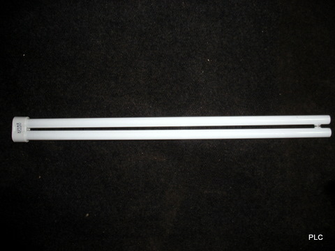

Попадна ми 55 Вт лампа , баластът може ли да е обикновен дросел или непременно електронен :?
vvventsi - специалист
Може и обикновен дросел!
NeoBoss - специалист
лампата трябва да има вграден стартер, на снимката не си личи дали пиновете са 2 , но 99% съм убеден че са толкова.
такаче само обикновен дросел и си готов

Четири са изводите ще монтирам външен стартер :)
romanpm - майстор
Пробвах лампата-55W с обикновен дросел 68W /той бе на 58W пура/ и ~80W стартер светна нормално , но доста топли дросела , дано не дефектира :?
На схемата има 5,7мкф/450V кондензатор , но мисля че може и без него
