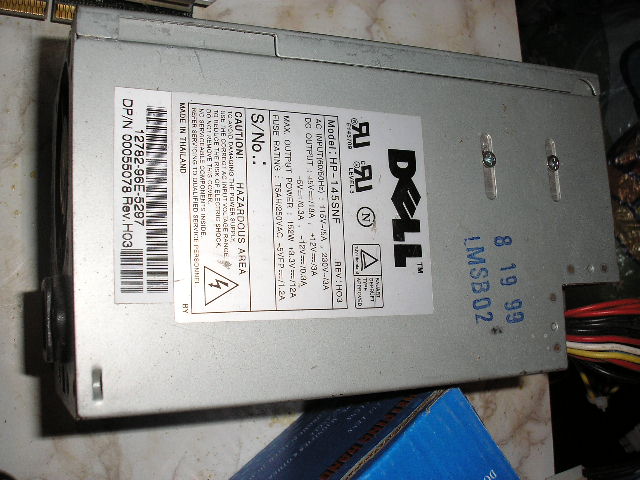

Здравеите не знам правилно ли се изразих в заглавието но искам да питам, мога ли да ползвам захранване от компютър като токоизправител за 12 волта, с които при нужда да захранвам за проби и тестове разни авто консуматори с 12 волта. Примерно е ся ремонтирах радиото и няма от къде да му пусна 12 волта, имам един стар траф на ПИКО дето е 12 воилта ма е много слаб има няма 0,6 ампера, и след няколко секунди му светка лампата за късо. Така че се замислих имам едно от някъв Дел пише DC-12v 3A
Или ето точно какво пише да кажете да не бъркам:
DC output: +5V--/18A , +12V--/3A
-5V--/0.3A , -12V--/0.3A
Точно тва пише на табелката, има и една камара кабели дет излизат :)

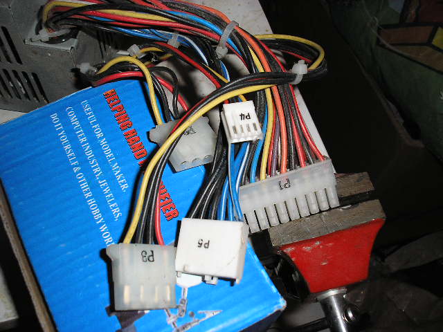

Е тва е проблема, пуснах му ток ама нищо, даже вентилатора не тръгва :) та за тва реших да попитам кво трябва да се преправи, как да разбера за моето какво е нужно че да тръгне?
petromaniq - специалист
Вържи зеления към (черния)маса :idea:
pif4o - специалист
Хубуу ма нема зелен кабел :) то е мноо дърто :)
pif4o - специалист
Момчета оставете нема смисъл ся видях в ебеи регулируеми зарядни за лаптоп, от 12 до 24 волта с 4 ампера, ко ми тряя повече :)
Виж тук на кой пин отговаря, пък после пак си купи лаптопско зарядно.http://pinouts.ru/Power/atxpower_pinout.shtml
pif4o - специалист
Благодаря приятелю, де викаш ко пречи и тва ако стане дет ша ми седи :)
cvetanmu - специалист
:) По добре този сайт http://pinouts.ru/Power/dell_atxpower_pinout.shtml , има вероятност да иска +5V на ps_on за да тръгне.
