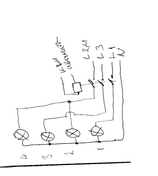

ще се нанасям в къща с 4-ри етажа. В момента има стълбищно осветление с лихт-бутон за втори и четвърти етаж, който са вързани към техен електромер. Ние се нанасяме на първи и трети етаж и искаме да се "включим" към стълбищното осветление.
Та въпроса ми е: В случаи, че съседите не искат да се включим на общ електромер възможно ли е да се направи стълбищно осветление за четирите етажа със стълбищен апарат, но лампите за всеки етаж да си се захранват от електромерите на съответния етаж??....представям си го нещо като на картинката (в черно е вече изградената инфраструктура, в сиво са нашите етажи).
Мерси за отговорите !!!

помисли си какво ще стане ако сте на различни фази....
иначе може да стане с релета... ама и те трябва да се захранват от някъде :)

може да стане ако имаме различни кръгове и съответно 3 ключа долу на входа
torbalan - Дървен философ
ето как може да стане с един контактор и един ключ...
но както казах - все от някъде трябва да се захранват автомата и контактора :)
Johny e най-прав...
със схемата, дето съм предложил аз (сори за качеството) ще стане така, че всеки ще си плаща за светенето пред неговия етаж....
най-икономично сигурно ще стане с 4 датчика за движение...
и когато минаваш по стълбите ще светка само там, където има движение :)

ако правилно съм разбрал въпроса - не е как да се направи така, че тези от четвъртия етаж да минават на тъмно през първия и третия...
а с един автомат да се светнат 4те етажа, като всеки етаж да си се захранва от електромера на собственика...
ако се направи първата схема и етажите са на различни фази - ще стане дуууум
за това предложих да се разделят с един трифазен автомат...
ако са на една фаза - може и схемата предложена в началото на темата :)
