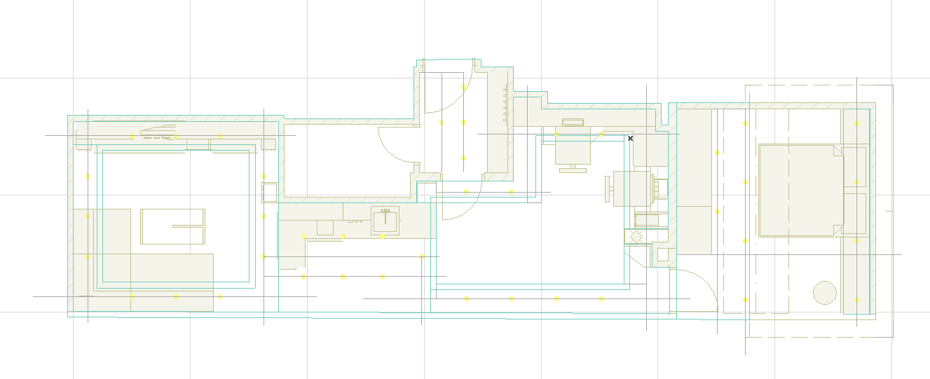

Здравейте, скъсах си нервите с луничките. Помещението е доста странно и не мога да преценя как ще се разпределят най-добре. Какво ли не опитах. Тъкмо стигна до някакъв вариант и майстора ме засече, че броят им бил голям.
Прилагам screenshot:
В спалнята вече са разпробити, т.е. там нещата са решени. Проблемът е с голямото помещение.
Луничките ще са по 20W.

Eми колега смени си майстора :wink:
Няма невъзможни неща - ако искаш още толкова може да ти сложи някой истински майстор :roll:

Не се притеснявай, по-добре повече отколкото по малко.
Не вярвам да ти блестят като слънце и да те заслепяват.
Аз имам монтирани пет броя по 70 вата през димер на площ 10 кв. м. , и дори когато ги усиля на макс ... не са ми много и не ме заслепяват.
Какво толкова те е изплашил майстора немога да разбера. :?
В случай, че не си ме разбрал, имам инсталирана осветителна мощност от 350 вата на площ 10 квадратни метра.... е, не ги ползвам постоянно, но често ми се налага, а пък ти с тези 20 ватови лунички, какво си се гипсирал?

Ама те за основно осветление ли ще се ползуват тия лунички? Както са разположени по края, изглежда за декоративно осветление по-скоро ?
alonso - напреднал
За основно. Направихме днес това от картинката по-горе, демек свърши се :)
По средата в допълнение ще има диодно.

според мен луничките стават единствено и само за декоративно осветление,за основно осветяване не стават много ниско КПД имат!
fox_vt - майстор
То вече е направено но сега видях че са по 20 вата няма абсолютно никакъв проблем аз само в спалнята в кръг имам 8*20 вата и си свети таман даже иска още.А за колегата по нагоре мога да кажа че тея 8 лунички първоначално бяха по 50 вата и на макс става лаборатория можеш да видиш наплюто от муха от 3 метра на пода :lol: :lol: все пак 400 вата осветление си е бая.
абе не е баш тей вземи една миньонка 20 вата и една луничка също толкова и виж кое свети повече,проблема на луничките е малкия ъгъл на светене.

Като темата е за разпределение на лунички искам и аз да попитам колегите какво мислят за направата на отворите тоест кой трябва да прави отворите в кнауфа ,електричара или кнауфаджията.Защото ако ги направи кнауфаджията ще съобрази конструкцията така че да може да се изреже където трябва или ще отреже профила и ще подсили мястото,всъщност както правят зидарите за прозорците ,оставят отвор и подсилват с греда от горе.И на мен винаги ми е било трудно с разпределението на луничките.Наскоро разпределях едни и имаше дълги редици и като разстоянието между тях не е кратно на 60 см колкото е разстоянието между профилите става много трудно.
