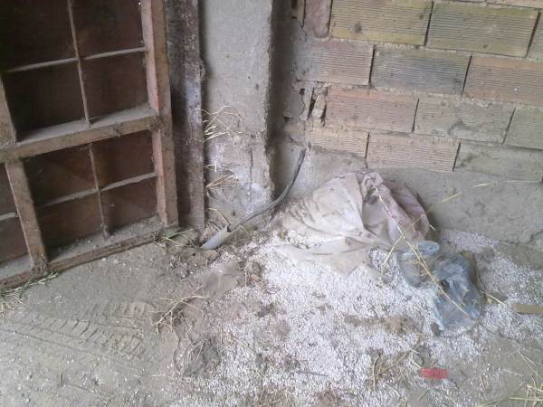

Наскоро си купих един гараж и ми предстои да го включа към електроразпределителаната мрежа. Имам заявена мощост 15kW на 3 фази. Кабелът от разпределителното таблото с електромерите на гаражите до моя гаража е 5х6mm, но за съжаление е полаган от предишния собственик и достига само до вратата на гаража както се вижда на снимката. Аз искам да го удължа с 3 метра до таблото с предпазителите за гаража и за бъдещо надстрояване на гаража. Как е най добре да го направя? Както се вижда снаждането ще е почти на нивото на пода затова трябва да е много добре хидроизолирано. Ще стане ли с някакви клеми?

Така както пишеш , или с хидроизолирана муфа на която е добре да знаеш местото , или с подходяща клемна кутия :)

Лично аз нямам доверие на муфите,каквито и да са.Казвам го от опит.Муфа,сухи връзки,бишоп е язва,която рано или късно създава проблем.Колкото по късно толкова по трудно за отстраняването на повредата, след като е минало достатъчно време за да се помни къде точно под замазания кабел е снадката.Като го правиш за себи си,сложи там една подходяща кутия/метална,влагозащитена/ и с болтови връзки на жилата ще забравиш за снадката...
