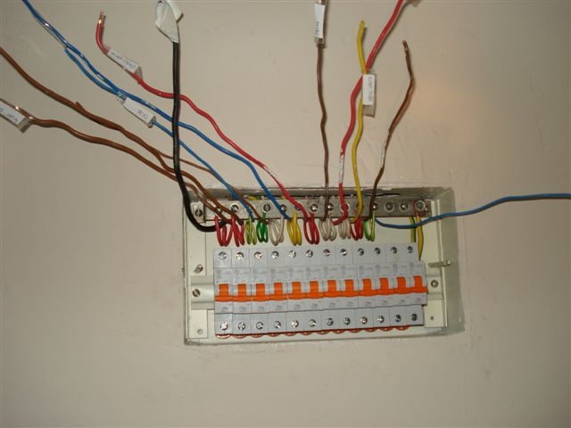

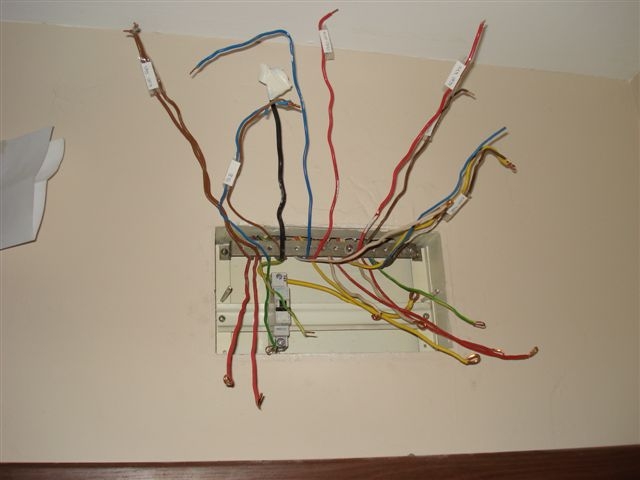

Значи имам следния проблем който много ме дразни, таблото е правено на бързо и вътре е пълен хаос.
Мисля да сменя всички АП включително и главния, нов гребен, общо взето всичко наново както си му е реда, или поне както аз си го представям.
Понеже все пак ще го правя сам, искам да сведа риска до минимум до като работя.
Мисля да изключа захранването от главния бушон при електромера и ще ползвам ток от съседа да светя до като бачкам.
Дайте още съвети за безопасност.
ДТЗ-та няма как да слагам, няма заземяване, само нула.

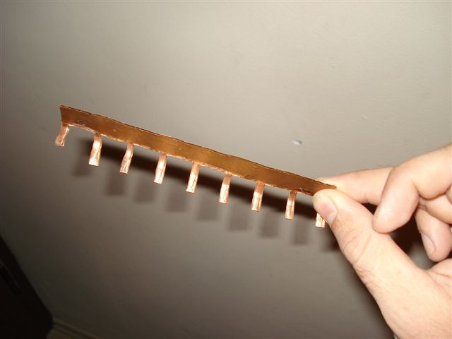

Прав си. Проблема е, че трябва да добавям бушони, от тези няма на пазара и ще стане манджа с грозде, виждат се...
Отделно гребена е правен на ръка, не стига това ами е и напълно оголен, та викам така или иначе ще пипам да го направя като хората.

Направи една снимка, за да може и ние да гледаме . На първо време на старото табло
de0xyrib0se - помощник
vk написа:

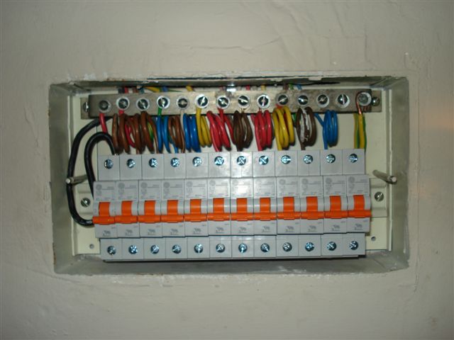

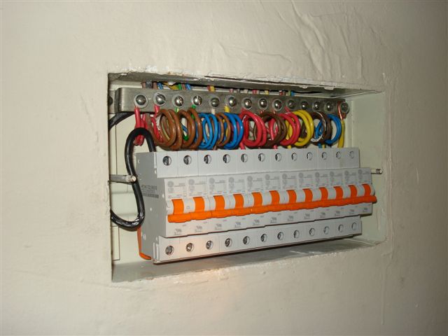

Значи работата е свършена. Това с челника беше безценно. Понеже се сетих да снимам след като разкачих всичко няма начална снимка, но пък има финална :)
Стария гребен също съм го снимал.
Тока го спрях от главния бушон при електромера. Понеже ми беше търсене си взех и едни гумени ръкавици, на някои може да им е смешно но пък бях спокоен :)
Браво!
Много добре изглежда!
Радвам се, че челника е свършил работа :)
valentino76bs - майстор
Mного кадърно направено това браво ,тея кабели снаждани ли са защото гледам различни цветове.
