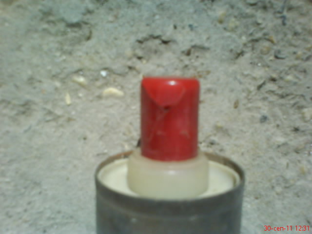

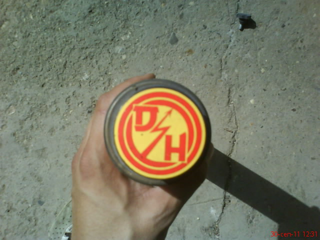

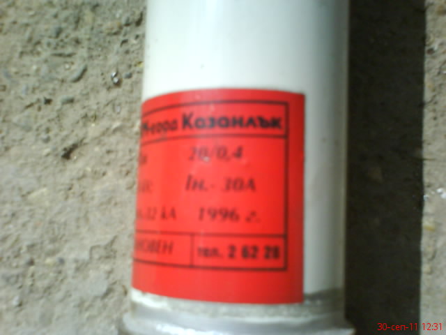

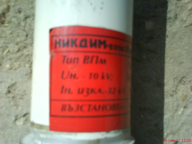

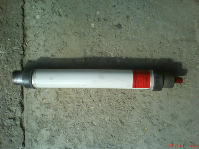

Какво е това, прилича ми на голям бушон? :) Какво да го правя и на кого би му послужил? Как да разбера дали въобще фунционира? Мерси :?
moimoimoi - майстор
предпазител за високо напрежение,ползва се в трафопостовете преди трансформаторите
10 000волта /10 ампера ако правилно съм видял табелката
между другото е изгорял :lol: -червения сигнализатор не трябва да стърчи
ако ти трябва кварцов пясък-вътре има
има и сребърни нишки
mariayn - специалист
Просто казано Бушон .
baretata_7_62 - специалист
Демек, непоравим брак, благодаря :supz:
