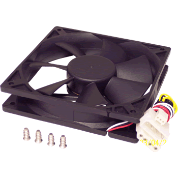

Как да си хвана ток от ключа за осветлението и да си свържа 120мм вентилатор в банята от тези които по принцип са за компютърни кутии- те струват по 10лв, а същите малко по- красиво направени- за нормални жилища са от 25лв нагоре в магазините за дома.
Значи проблема е там, че искам да направя нещо, без да имам понятие от това(вече направих един път такова - сървър съм на мрежа на общежитието, а нямах понятие от мрежи и сега плащаме по 5лв интернет вместо 25 ;) ). Аз никога не съм пипал по токове и не съм си играл с фазомери, жици и т.н.. Просто до сега не ми се налагало. Ако на някой му се занимава да ми напише как става, ще съм му много благодарен :wink:
А доколкото знам, има някакви конвентори от 220/12в къде и как се слагат,за да не изгоря вентилатора? Да, също и къде се продават? :?

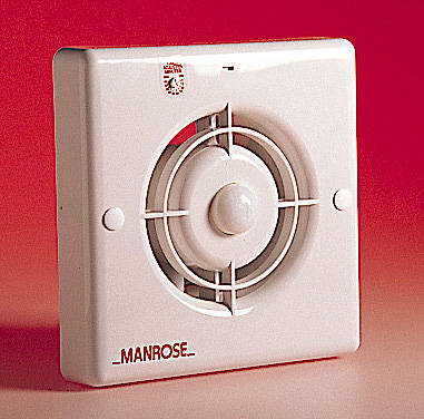

Ами щом още не си го купил , вземи си 220 волтов! Няма да ти излезе по-скъпо от 12 волтов с трансформатори , изправители и т.н. А и монтажа ще ти е по-лесен!

Вземи си един трансформатор 220/12V. Продават с в магазините за осветителни тела. И не се примирявай с мизерията ;)

А тези компютърни вентилаторчета на 12 V дали ще имат необходимата смукателна мощност ?? :?

Послушай предния съвет - купуваш вентилатор 220В със съответния диаметър за отдушника, запаралелваш го за лампата и си готов

Повечето вентилаторчета 120 мм(на 12волта) има всмъквателен дебит от 30 куб.метра въздух нагоре.
А що се отнася до захранването-един трансформатор 220в/9волта(половин или 1 ампер), една гретц схема и един кондензатор 1000-2200мфарада (с обща цена към 5 лева ) биха свършили идеална работа.Трафа е за 9 волта, защото като се изправи напрежението, върху кондензатора се получават 12,7 волта на празен ход на трафа.
Mай предвид електротехническите ми способности ще е по- добре да си купя такъв предвиден за баня вентилатор...
