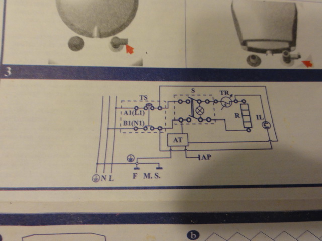

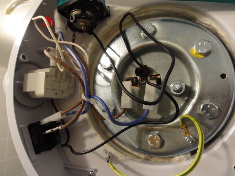

Както е видно от заглавието за всяко нещо си има първи път. Ще трябва да свържа бойлера към ел.инсталацията и искам съвет как да стане това. Не знам защо, но като го отворих очаквах да ме чака лустер-клема с означения за лесно свързване, но уви - не само няма, но и няма свободни клеми никъде. Егати юзър френдли техниката :?
Та, по снимките може ли да кажете къде да свържа - кафявия, синия и жълто/зеления кабел ???? ...и как?
splitservice - специалист
Ами жълтозеления-на корпус
Кафяв- фаза
Син-нула, И ВСИЧКО ТОВА ,ако си сигурен (проверил ) с фазомер, че на кафевия имаш фаза.
На черното нещо (терморегулатора) на снимката имаш също кафяв и син кабел, а срещу тях трябва да има клеми с винчета L=фаза и N=нула

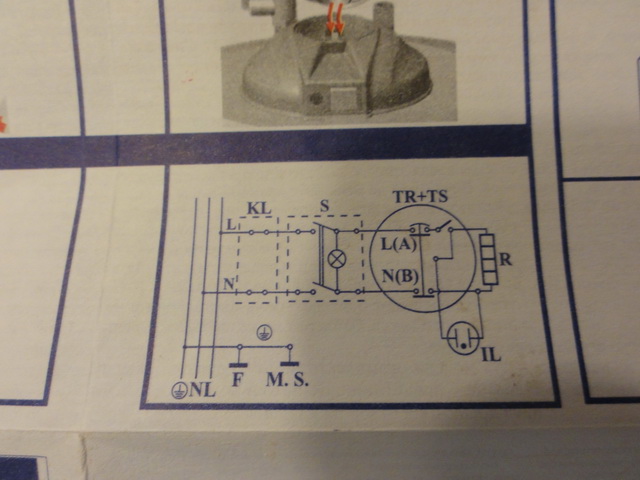

fikata - майстор
Кажи му,че трябва да изпълни втората схема. Захранването да го свърже към термозащитата TS.Фазата е А1/L1/ Нулата е B1/N1/.
cerrone - специалист
splitservice като човъркам с фазомера на кафевия кабел ми засветва, демек фазата е там.
Онова черното ще го проверя утре дали има свободни клеми, че днес нищо не видях.

LazarGanev - "Велик майстор"
cerrone написа:
Има, има преди 2 дни връзвах такъв, само че хоризонтален. Понеже захранващия кабел беше двупроводен, нулата пътьом я усуках около оня винт М8 до нагревателя и стегнах с допълнителна гайка
Благодаря за отговорите. Един уточняващ въпрос: Предполагам терморегулатор и термозащита са две отделни понятия изпълнени като отделни компоненти. Ако онова черното от снимката е терморегулатора, то кое ще е защитата на това Теси? Или е 2-в-1?
Надявам се да не звучи глупаво :razz:
Черното е термозащита, бялото е терморегулатора
