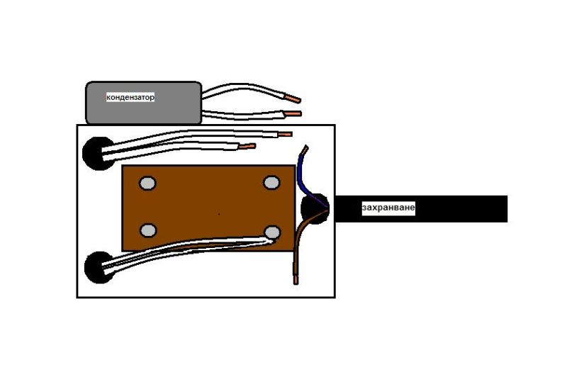

Как да се справя с тази помпа за вода :??Мисля,че е ЕЛПРОМ.

Bechev написа:
Единият проводвик от захранването (примерно нулата) свързваш с общата точка на двата проводника (долу на картинката) между другите два проводника (горе - ляво) свързваш кондензатора. Другият захранващ проводник (фазата) свързваш към единия от двата проводника свързани към кондензатора. Кой от двата ще определиш експериментално.
Критерия затова че си уцелил верния - това е двигателят да развърти лесно и да не грее като работи.

ecotronic правилно ли съм те разбрал?

Bechev написа:
Да, точно така :thumbs:

Това на картинката може да е така само ако през двата отвора излизат различни краища на намотките т.е. ако началата на работната и пусковата излизат от единия край а краищата през другия отвор. За целата трябва да се измери съпротивлението между кабелите от двата отвора. Второ как реши коя намотка е пускова и коя работна. Намотката към кондензатора трябва да ти е с по голямото съпротивление.
Не се виждат никъде кабелите на центробежния изключвател който е монтиран на вала при някои варианти е отпред при други е отзад. Обикновено разделя пусковата намотка на две части.
Не се вижда защитния проводник на кабела свързан към корпус.

Bechev написа:
Правилно си разбрал. Както казва колегата - добре е да се определи коя от двете намотки е работна и коя - пускова. Единият начин за определяне е меренето на съпротивлението. Другият начин е експериментът за който аз обясних в предишния си пост. Ако са разменени начало и край на някоя намотка, ще се смени посоката на въртене. Не е непременно двигателят да има центробежен изключвател на секция от пусковата намотка. Така връзвай така и пробвай.

Помпата се оказа изгоряла :evil: .
