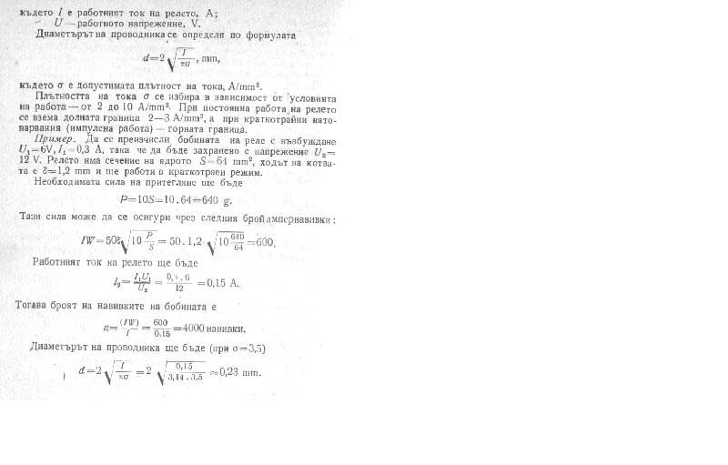

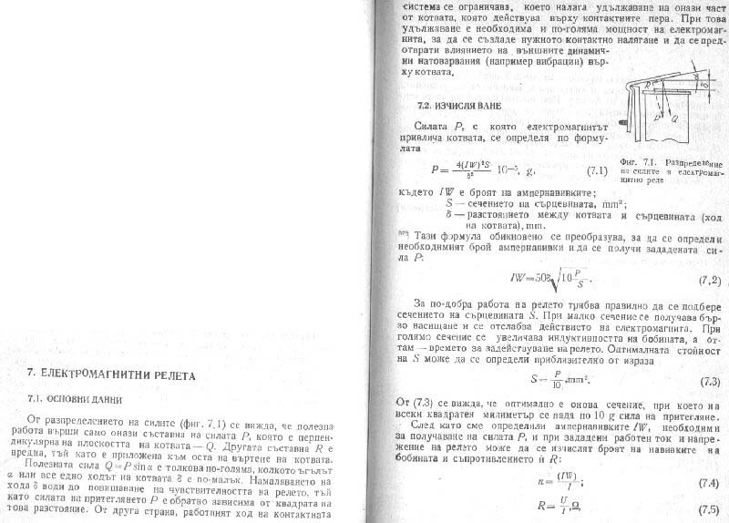

lenko71 - специалист
Малко формули за пресмяране на релета
Untitled-1 copy.jpg (47.01 KиБ) Видяна 8015 пъти
