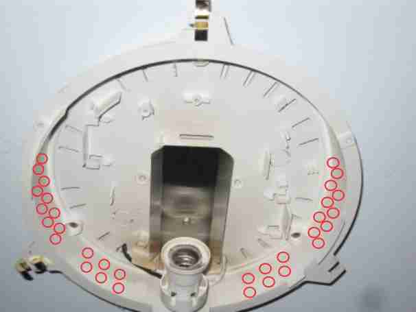

Постоянно се случва така/виж снимките/.Сменям крушки на различни пройзводители 60 вата малък балон.Последния път така гръмна ,че строши стъклото на плафона на парчета.Купих същия плафон,същата работа.Нещо може ли да се направи без да сменям плафона?
ArturDent - Почти Безобиден
Не успяват да се охлаждат.
Почти съм сигурен, че в тялото производителя дава да се слагат 40 ватови крушки.
Купи си енергоспестяваща, и ще си решиш проблема. Те не греят почти.

Не бях поглеждал,сега видях пише макс 100 вата.Ще си купя енергоспестяваща ,нещо ме дразни светлината им , незнам дали ще свикна.

Ако енергоспестяващата крушка е качествена и с цветна температура 2700К, едва ли ще усетиш разлика в светлината.

Аз направих както са те посъветвали колегите, сложих Филипс енергоспестяващи еквивалента на 100 вата.
Тяхната светлина е топло бяло, и не дразни. Пробвай обаче физически дали стават първо
bayan - специалист
направи отвори за "вентилация" в банянта сложих енерго спестяваща (затворен плафон) и отказа да работи пък този пай е доста затворен
успех
