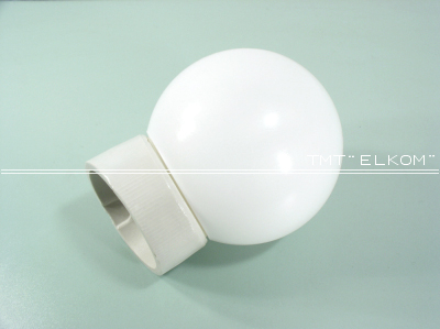

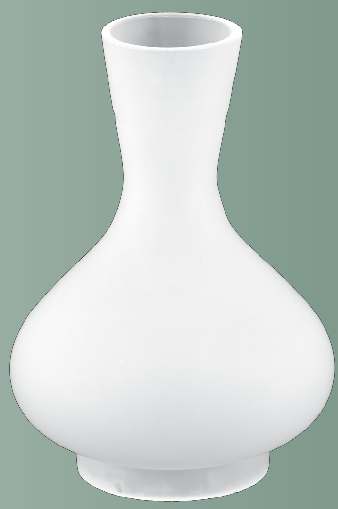

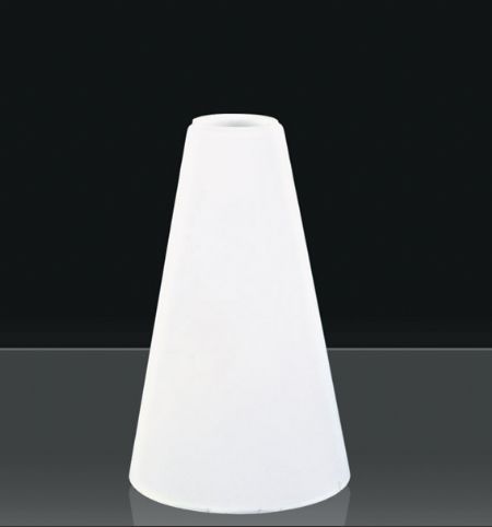

Качи една снимка на фенерите. Да се ориентираме за вътрешните размери. Може да вмъкнеш нещо такова от снимките по доло , и да си слагаш крушки каквито ти душа иска... :-D
028 KOD 375.jpg (78.34 KиБ) Видяна 3174 пъти
