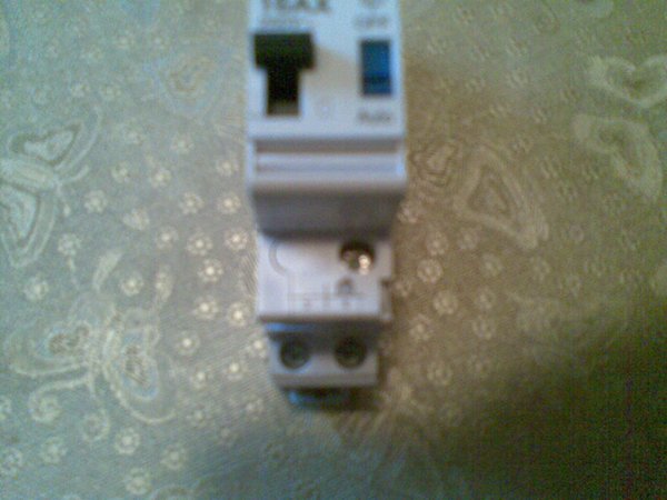

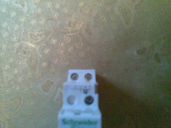

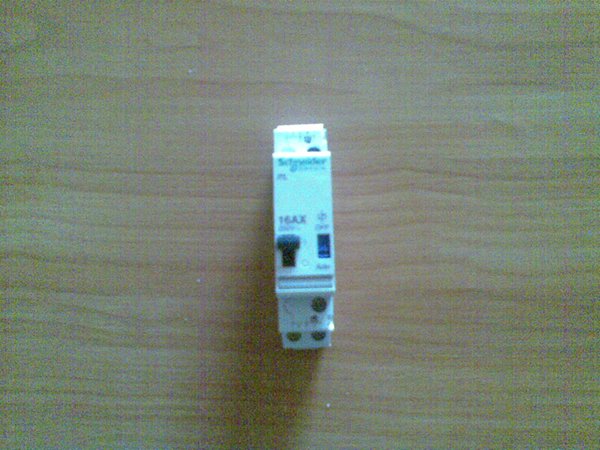

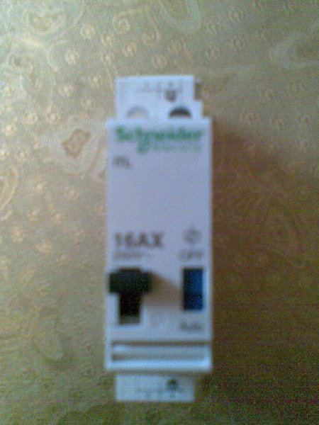

Здравейте.Някой знае ли как се връзва това реле.Става въпрос за стълбищно осветление.Идеята е от всеки един бутон да можеш да го светнеш и от всеки един да го изгасиш.Примерно влизаш във входа,натискаш бутона за осветление-лампите светват.Качваш се до третия етаж,натискаш бутона за осветление-лампите изгасват.

От размазаните ти снимки личи само, че е на Schneider Electric.
Потърси го по модела във www.schneiderelectric.bg, там би трябвало да има описание.
gtg1977 - специалист
Снимките не съм ги правил аз.Така ми ги изпратиха. :ka:

не си упоменал колко проводна ти е инсталацията- 3 или 4 проводна
но щом става дума за етажи приемам че е блок
в блока поне в тоя дето живея аз инсталацията е 3 проводна, и е придвидена за стълбищен автомат модел аce-5
ако е трипроводна инсталацията ти:
то единия кабел е фаза за лампите,втория е фаза/през релето/ за бутоните,и третия трябва е общ кабел за лампите и бутоните който осигурява нула
трябва да си наясно кой-кой кабел за какво е,
импулсното реле:
А1 и А2 са ти управлението на импулсното реле
на А1 се връзва фаза от предпазителе, а на А2 се връзва кабела за бутоните
контактната система е обозначена с 1 и 2 ,съответно на 1 се подава фаза от предпазителя а на 2 се закача кабела който е за лампите
и готово

Я виж тези схеми дали ще свършат работа, вдясно се намира номера на изделието по каталога на Шнайдер
А1 и А2 е управляващата верига, а другите са комутираната верига

Кой е номера на твоето реле, което си снимал ?
В този случай има риска някоя баба да забрави да го угаси и така да си свети.
Но има и по-подходящи реленца - пускаш го, можеш да го угасиш, но ако не го угасиш до 5 минути (времето се настройва), то само си изгася. Това е малко по-умно реленце.
