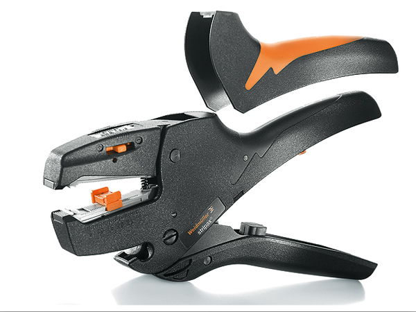

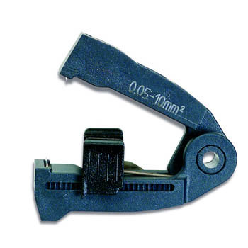

Модела Stripax на Weidmuller Германия e оригиналния инструмент и първообраз на съвременните заголвачки, като другите фирми копират неговия патент. Хитрото при немците е че са направили челюста с ножчетата да се заменя, което доколкото знам е характерно само за Stripax. Иначе цената на инструменчето е около 100 лв, но резервен нож е около 15, а с един нож аз изкарвам по около година и половина, интензивно заголване на ПВ1 4 до 10 mm2
STRIPAX
