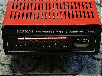

Здравейте спецове :supz: Изрових от мазето едно зарядно и питам дали е годно или е повредено. И на стар и на нов акумулатор при зареждане поддържа волтове от порядъка на 15 до към 17.5 . Това мерено на клемите на акумулаторите при зареждане. Доколкото знам е множко или не ?

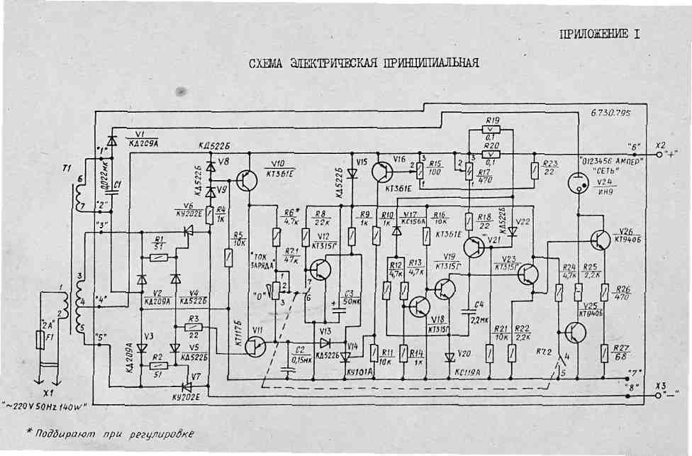

Това май му е схемата в случай че има оправия :axe:
Напрежението е нормално - има потенциометър за регулиране, докарваш си тока според акумулатора.
