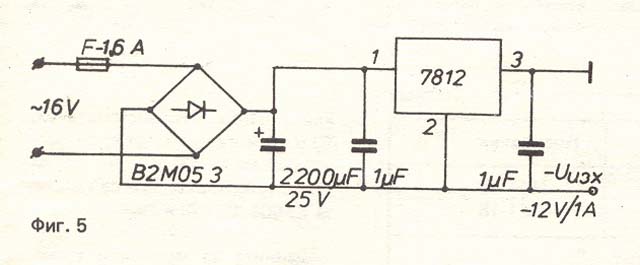

Здравейте колеги. Най-сетне намерих решение на проблема с асансьора- http://www.lesibg.com/index.php?main_pa ... fragment-2 , но проблемът сега идва от това че това устройство работи на 12 v , техникът който подържа асансьора ми каза че имаме 19 и 38 v в кабината (което ми се струва доста странно). Та мисълта мие има ли вариант да понижа напрежението до необходимите ми 12 v , и ако има как и посредством какви елементи може да стане това(има ли готови платки). Благодаря ви предварително.

piron45 написа:Можеш да намалиш напрежението на 12V с интегрален стабилизатор на напрежение 7812. Струва стотинки. Можеш да му пуснеш 19V но да е изправено тоест 19VDC. Мисля че държи на ток до 1А.Колеги, някой можели да даде схемичка ,как да се свърже въпросното 7812.
При мен от 35-40 волта променливо искам да е 12-14 волта прав ток.

http://www.pchelar-probvaisambg.com/sta ... spisak.htm

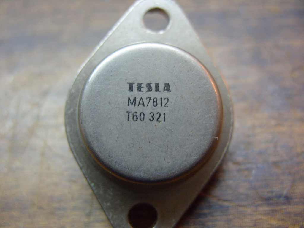

Само стабилизатора го вземи в ТО-3 корпус и да сложиш радиатор.
Използвай 19 волта.
Използвай 19 волта.

mita6kiii написа:Не разбирам английски ,ама това не е ли от 12 VDC - 5VDC.Клипчето показва начина на свързване...и колегата го е посочил. А за корпуса ти изпращам фото...колега miroton, в схемичката, която си дал, в т. 3 на МА7812 означи + 12 V, че така е малко подвеждащо.
При мен от 35-40 VAC искам да стане 12-14VDC.
