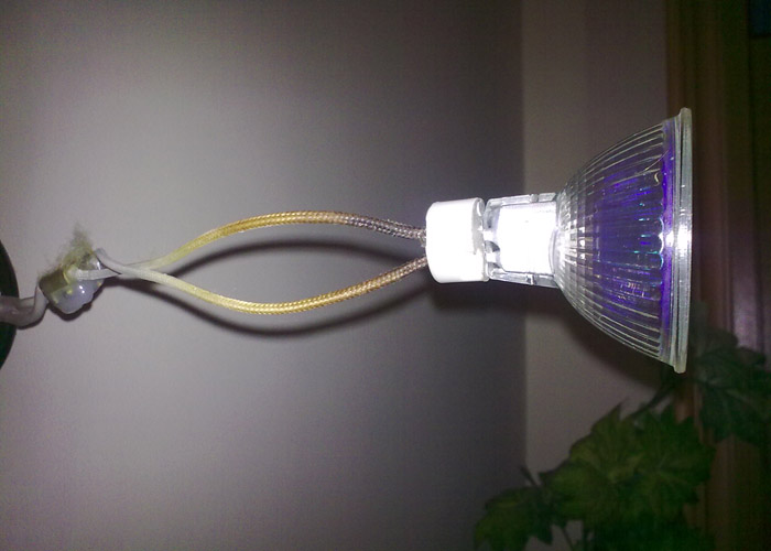

В бокса имам две 50 ватови лунички на 12 волта. Проблема е , че едната постоянно топи кабела и устерклемата. На другата проблема е ,че крушката не издържа повече от 2-3 дни, без да стопява проводника.
Хлабавата връзка я изключвам. Къде да търся проблема ????

Разстоянието до трафа голямо ли е ?

Китаиски боклуци,сложи 25 ватови и си решаваш проблема.

При 50W и 12 V токът е малко по-голям от 4 А...направи си разчет на клемите и кабелите за такива /и по-големи/ стойности на тока.

Смени лустер клемата с бакелитова, и кабела от трафа до луничките с многожичен със силиконова изолация мин. 2.5мм2. И си купи хубави крушки примерно Philips, Osram.

Разстоянието до трафа е 1,3м. Кабела е 1кв. Луничките даващи фира са на Осрам. Мен ми се върти идеята в главата да ги направя на 220 волта, Във всекидневната съм с такъв волтаж и засега нямам проблем.

Смени си фасунките с хубави и проблема ще го решиш.Вземи си със силиконови кабели , а също не е лошо да сложиш 35 ватови крушки.

Имаш ли вата, на мен ми се е случвало заради нея да се топят.
