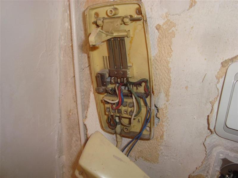

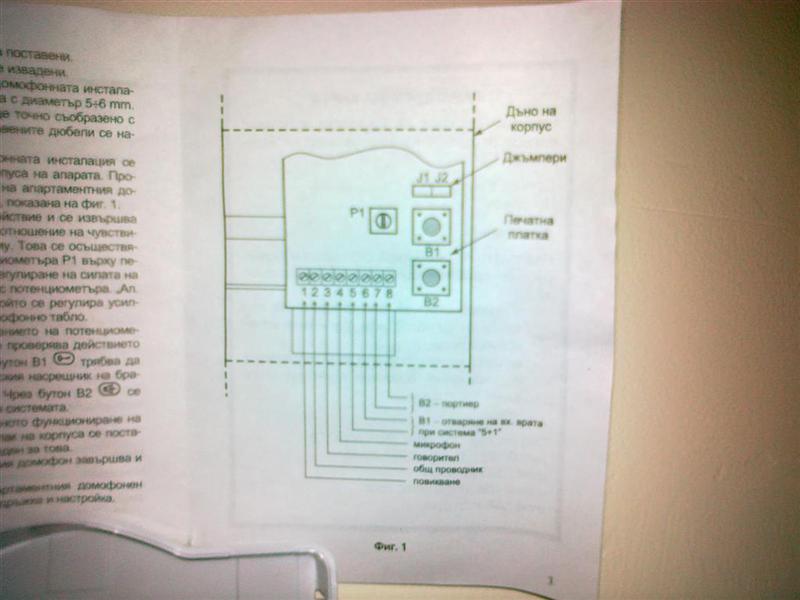

Здравейте, отново пускам тема за домофони, тъй като не открих отговор на това как да свържа новия домофон. Прилагам снимки на свързването на стария домофон и упътването на новия. На стария домофон има 2 бели кабела, единия от които не е свързан. Кой кабел къде трябва да свържа? Благодаря преварително!

Старата инсталация е 5-проводна 2 жила за бравата за отваряне (синия и червения) и 3 жила съобщитерни, общ,(мисля че беше зеления) микрофон и слушалка. Можеш да ги свържеш по схемата на новия. Отпадат "портиер и повикване"

Според написаното тук http://www.elektrouslugi-sofiq.com/domo ... apartament и сайта на производителя излиза че трябва да стане.Монтирания домофон е доста стар и едва ли някой ще му помни цветовете на жилата за това най добрия вариант според мен е да разглобиш слушалката и от там да се проследят трите жила/общо,микрофон и говорител/до тези който излизат от стената и така да се свържат и на новия а останалите две на бутончето за бравата.

Като гледам кабелите във стария домофон почти не са разместени.
С голяма вероятност смея да твърдя:
трите проводника в ляво са за слушалката, като:
синият от инсталацията се свързва през прекъсвача на вилката към зеления на слушалката (общ)
белия от инсталацията през прекъсвача на вилката към белия от слушалката (говорител)
червеният от инсталацията през прекъсвача на вилката до кафявия от слушалката (микрофон)
другите два в дясно (зеленият и белия) са за бутона за бравата.
Пробваш първо да допреш зеления и белия и дали бравата се задейства. Ако е така ги отделяш на страна, групираш ги и свързваш бутона.

Снимах упътването на новия домофон. За съжаление, не мога да направя нова снимка на стария, понеже е разкачен. От опити разбрах че син и зелен накъсо отварят вратата.
http://www.ivaylo.biz/domofon/1.jpg
http://www.ivaylo.biz/domofon/2.jpg
http://www.ivaylo.biz/domofon/3.jpg
PCL82 - майстор
Синият и зеленият вече са ти ясни.
Значи останалите три са за разговорната част. На стария домофон червеният седи срещу общия зелен на слушалката.
Вероятно червеният е общ. Взимаш старата слушалка и свързваш високоговорителчето към червения и един от белите и пробваш дали се чува, ако не свързваш другия бял.
Пробваш дали като свържеш микрофона между червения и другия бял долу те чуват. Вече знеш кой проводник за какво е и свързваш към съотвентните клеми на новия домофон. Както пише в упътването махаш двата джъмпера.
