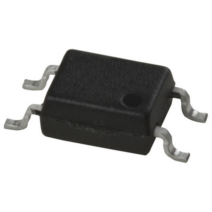

Здравейте, колеги! Може ли някой да ми каже какъв е тоя трнзистор - СМД и единственият надпис върху него е DBQC / с 4 крака е - три от едната и един от другата му страна/. Никъде не намирам данни за такъв или поне аналог!

Борих се с една такава гадина преди време оказа се че са два мосфета в един корпус точно 4 крака пробвах да ги сменя с два с подобни параметри но нищо не се получи възможно е и ти да имаш същия резултат

asen__asenov написа:Здравейте, колеги! Може ли някой да ми каже какъв е тоя трнзистор - СМД и единственият надпис върху него е DBQC / с 4 крака е - три от едната и един от другата му страна/. Никъде не намирам данни за такъв или поне аналог!
Май това означение съм го виждал на платката на хдд куантум 20/40гб.

Благодаря за информацията! надявам се поне един от тези да е верният!

Osiris ......Два транзистора в един корпус с 4 извода няма-за балъци ли ни имаш???
..А питащият да не ни изпитва(свършил ли е боба) и да каже какво е устройството в което е видял този марсиански елемент... снимка и така нататък. И ние сме виждали много работи.

устройството е цветна ЦЦД камера ден/нощ. елемента е от платката, която првключва режимите. тя точно не бачка - не прехвърля от нощен в дневен режим!!!
Никого не изпитвам!!!
на вид изглежда точно като 1766 от линка на "яворд".
