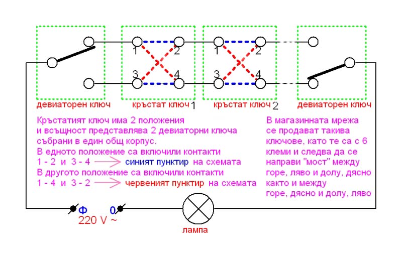

здравейте ...спешно ми трябва помощ за свързването на три кръстати ключа...ако изобщо е възможна
- Мнения: 1
т.е. ако правилно сам разбрал, кабела между различните ключове трябва да е трижилен ?
това правилно ли е ?

До девиаторните трижилен , а до кръстатите четирижилен . Аз лично си пускам цял двужилен между отделните кръстати и от кръстат до девиаторен без да ги прекъсвам в разклонителните кутии.За всеки случай обаче ги оставям по- дълги и просто сгънати на две без да ги режа , защото никога не се знае какво ще ми дойде наум по-нататък!
