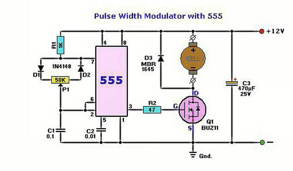

Това предполагам е за електрическо колело. Има схеми и с NE555.

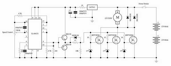

GL78 - специалист
SIMPLE_PWM_2 (1).jpg (33.72 KиБ) Видяна 2055 пъти
тук лесно можеш да си направиш захранване за интегралката 9 или 12V, мотора си го захранвай на колкото щеш.
