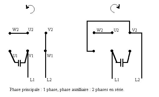

Може и да пише някъде из форума, но не открих. Става въпрос за вентилатора на димните газове на парния котел - Атмос комби 18. Асинхронен, монофазен с кондензатор. Изгоря намотка и докато намеря къде да го пренавият поставих подобен със същите параметри от калорифер. Обаче като че ли върти на обратно и тягата е слаба. Първо хрумване - обърнах перката - минимално подобрение. Чудя се как да обърна посоката на въртене на мотора. Към него отиват 4 кабела. На два от тях излиза фаза, другите два идват от кондензатора. Ако разменя местата на кабелите какво ще стане? /освен да изгори/ :-D . Как да ги разменя?
Благодаря предварително.

ето това вижте...

Благодаря колега за схемите, лошото е че не ги разбирам. От по-горната картинка не следва ли да разменя местата на двата кабела, излизащи от кондензатора?

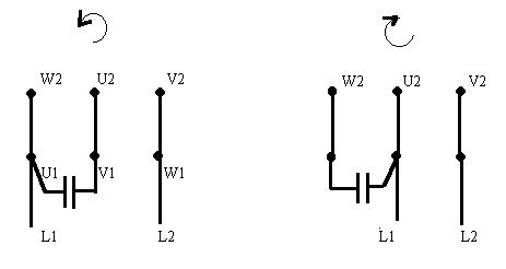

колко клеми има мотора - ако са три то гледаш горната схема. слагаш кондензатора на първа и втора а другите две жици на първа и трета.. ако не си сигурен в това какво да направиш прати снимки на клемореда. Не кондензатора а захранването трябва да преместиш
Можеш ли да установиш коя от двете ситуации на първата картинка имаш в момента - тук е разковничето на твоя проблем... Все пак избра правилната схема втората картинка е за мой ориентир - трябва да се справиш

Майстора, който диагностицира прегорялата намотка на оригиналния мотор подхвърли нещо от рода, че това е трифазен мотор, направен да работи като монофазен. Този, с който го подмених е със същите параметри - 400 V, 1микрофарад. И в двата влизаха по четири кабела. Два от тях, идващи от фазата, трети, идващ от нулата, преминаващ през кондензатора, от там тръгват два. Общо четири. Извинявай за лаическото описание. Нещо не виждам голяма логика да разменям местата на двете фази една с друга или на двата кабела, излизащи от кондензатора? Ако прехвърля кондензатора на фазата ще остана ли без вентилатор?
Savov - специалист
Опс, зацепих. Единия кабел от нулата преминава директно към мотора, а другия е през кондензатора. Утре ще пробвам. Още веднъж благодаря за помоща.

оо вие сте насмели схемата здраво
кондензатора се слага на две от клемите. фазата на една от клемите дето има краче от кондензатор и на останалата трета клема. ако не ти хареса на къде се върти се мести фазата от едното краче на кондензатора на другото. нулата остава сама на клема - примерно вариантите са много

Ето какво е свързването в момента, ако не се лъжа:
pavelari - майстор
Savov написа:
ММММММММ злобно а какво ли са тези 4 извода!?! :wallbash:
