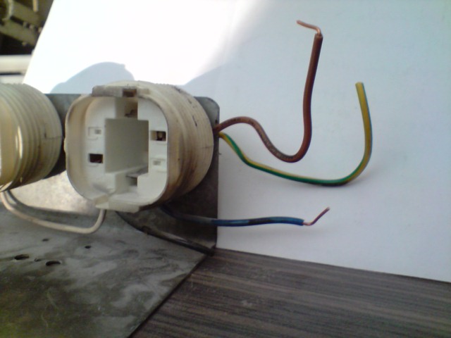

как да свържа кабелите към тока.подадох напрежение на син и кафяв кабел и лампата думна и АП изклочи.Имам още една лампа и не искам да рискувам и нея.

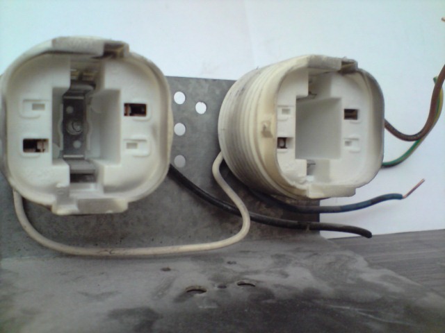

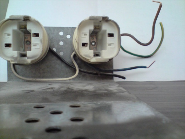

Лампата е двойна бяла тръбичка-май се води луминисцентна.Това на снимките е разглобено тяло на лампата с фасонките и кабелите са срязани и не зная кой къде да свържа
alexpet - напреднал
Това прилича на фасунга за PL-ка. Трябва и дросел за всяка крушка. Дросела се връзва във веригата на фазата. Нулата отива директно във фасунгата
това на пръв поглед
moimoimoi - майстор
кафявия и черния са фази за двете фасунги,синия е обща нула а жълто зеления е заземлението
фасунгите са за PL крушки и им трябва дросел преди тях - по един дросел на черния и кафевия кабел
mladkal - майстор
това ми прилича на PL-L или PL-C енергоемка лампа която е с цокъл G23 или G24d-1. Запалването на такъмв вид лампи става с дросел, т.е. като стандартните и ширроко разпространени луминсцентни лампи.

milanovs - специалист
Само с дросел няма да стане,ще му трябва и стартер 18-20W :)
pavelari - майстор
стартерите са в самите ламБи - остава само дросел /два бр./.
За да избереш дросел - отиди с ламбите в първия магазин за осветление /не за битови лампи все пак а нещо по-сериозно/ и там ще ти предложат
