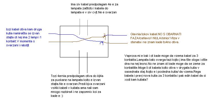

Здравейте , искам да направя в една стая да има 3 контакта и 2 лампи/палещи се от 1 двоен ключ/.Сега има 1 работеща лампа с ключ извън стаята и само една кутия , но от нея е хванат и кабела за лампите.В кутията има и един кабел отиващ за друга кутия извън стаята
Как може да стане свързването?

Стаята е старо мазе една стена от големи камъни другите три от тухли четворки.Ето примерна схема на ел. инсталацията в момента.

В момента кабела който отива да другата кутия захранва 2 лампи и един контакт /който се ползват един път на седми може и по-рядко/.В самата стая имаше само 1 работеща лампа и аз я .... нали съм .Ето снимки малко за по-нагледно.
Това е кутията с кабелите
Uploaded with ImageShack.us
А тук излизат и пак влизат в стената за ключа и главния захранващ кабел
Помещението е едно.Не знам още какви ще с точно ел. уредите в стаята не съм решил.Но все пак 1-печка,2-лампи,1-ел. скара,1-двд или уредба това ще е максимума.
Главния захранващ е 2квадрата/нали така се казва/..Защо?Еми така е правен преди 20г. не е възможно да се подмени или може , но ще трябва доста работа,разправии,пари и много нерви.Така , че моля давайте идеи за това положение.Интересува ме само как да стане връзката не как а скрия кабелите.
PCL82 - майстор
Печка и скара едновременно на един кръг стават много. Ще трябва да пуснеш още кръгове открито, в канали или да къртиш и да ги скриеш.
Освен това горе спомена и за някаква кухня. Кажи в крайна сметка какво се захранва в това мазе.
Ако не искаш да прокарваш нови кръгове ще се наложи да си вместиш консумацията до 3500Вт и да сложиш 16А предпазител. Кабелите са ти добри като състояние, но са отвратително положени, разклонителните кутии и връзките не са както трябва и най-малко трябва да се преработят.
