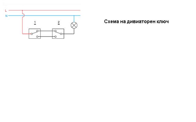

По повод питането на tofko се помъчих да намеря с търсачката нещо, но този ценен материал от миналото открих след едночасово търсене:
pavelari
специалист
Регистриран на: 08 Фев 2006
Мнения: 608
Пуснато на: Съб Окт 21, 2006 8:42 pm
А за девиаторните ключове има хватка:
1. Гасиш тока
2. махаш ключовете
3. пускаш тока и тъсиш фазата - трябва да е само една от шестте жички отбелязваш си я по някакъв начин
4. пак гасиш тока и монтираш единия ключ така, че фазата да е от страната дето има само една клема а другите две жици слагаш от другата страна дето има две клеми
5. пак пускаш тока и отиваш при другия контакт - търсиш фазата, щото вече се е появила от първия ключ - отбелязваш я
6. отиваш пти монтирания ключ и го щракваш един път
7. пак отиваш при конзолата с извадените кабели и търсиш фаза - тя трябва да е на друго място, не там дето е била преди малко и отбелязваш и този кабел.
8. сега се спира тока на ново и се монтира ключа така, че двете жици на които е имало фаза да са от страната с две клеми без да има значение кое, къде а третата жица се слага на самостоятелната клема
9. вграждате ключа и пускате тока
10. Радвате се на ефекта и продължавате да пишете във форума
mladkal - майстор
с приницпна схема нямаше ли да е по-лесно и нагледно!?
Примерно като тази!?

Човек неразбиращ от ел.техника с такова обяснение, би се справил отлично.
mladkal - майстор
Сашооооо, така е! НЕ казвам, че обяснението е лошо и неправилно, но и една схемичка като има - да се онагледи си е съвсем друго.
Junak - майстор
А тука кво прайм :)
fikata - майстор
Junak написа:
А тука кво прайм :)
Кво прайм?
Бързо изтриваме /който има гума, т.е.право/ тази рисунка за да не се подведе някой по това свободно съчинение..
:-D
zz_stefanov - майстор
Junak написа:
А тука кво прайм :)
Това не трябва да го прайм никога, щото гърми в ключовете :)
zz_stefanov написа:
Junak написа:
А тука кво прайм :)
Няма да гръмне нищо! Втората схема също е работеща. Има 3 схеми на свързване на два дивиаторни ключа. Но малко хора ги знаят и още по малко използват :)
Обяснението на Йорданов2 е съвсем вярно но при условие, че въпросната инсталация е изпълнена по схема 1. Ако някой проявява интерес мога да се потрудя да начертая и 3-тата схема :)
fikata - майстор
Kalo_Varna написа:
zz_stefanov написа:
Junak написа:
А тука кво прайм :)
Няма да гръмне нищо и втората схема е работеща. Има 3 схеми на свързване на два дивиаторни ключа. Но малко хора ги знаят и още по малко използват :)
Схемата може да работи но е неприемлива защото:
1- Комутира чрез ключовете и фазата и нулата.Редно е нулата да не се прекъсва и да отива директно на лампата..
2.За да се изпълни схемата са необходими четири проводника срещу три при нормалната схема..
Ако искаме да се правим на интересни могат и повече от три безсмислени схеми да се сътворят.Въпросът е кому е нужно....
fikata не си прав.
Не знам как ги броиш но не са ти необходими 4-проводника, а колкото и при първата само 3.
Не се правя на интересен,ако визираш мен посочените схеми са подробно описани в учебници по електротехника, които явно не си чел.
Ако можеш да измислиш повече от 3 "безмислени" схеми дай да ги видим!
