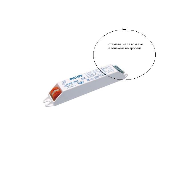

та става въпрос за лампа тип PL-S с G23 "букса" - 2 пина
http://www.lightbulbs-direct.com/conten ... 9w-tuv.jpg
така изглежда лампата
а това е дросела който ми го продадоха за нея
http://www.lampe.thellia.com/103-379-th ... l-pl-s.jpg
на него пише че захранва една такава лампа но как се свързва - дросела има 4 изхода лампата само 2
става въпрос за UV-C лампа и не ми се иска да горя 50лв с опити

на толкова тъп ли изглеждам че да немога да я видя тая диаграма виждам я и тя е същата като за обикновенна луминцентна лампа с 4 пина
два от едната страна и два от другата , мойта лампа има само два пина
моля само ако някой е свързвал такава лампа да пише

Ако не ме лъже паметта тези лампи имаха вграден стартер, който е свързан с другите два пина и се ползваше класическа схема с обикновен дросел.
Това на снимката обаче ми прилича на електронен баласт. Не помня дали съм пробвал да свързвам такава лампа към баласт...мисля че няма да се получи.

значи лампата ми я продадоха с тоя баласт, като ми казаха че трябва да се включи към него зада светне. Предната лампа ми беше с нещо като адаптор който е изгоря.
Пък и на самия баласт пише че е за 1 х ТL 6/8 или 1 x PLS 7/9/11
аз мислех да вържа изходи 1 и 2 на двта края но това значи да може да захрани 2 такива лампи

Свързвал съм такива лампи. Беше отдавна, по памет с индуктивен дросел и не си спомням да е имало проблеми, иначе щях да го запомня.
Клоня към мнението на Ленко. Щом е скъпа лампата, провери си го пак.

Според това:
http://www.nam.lighting.philips.com/us/ ... p-3544.pdf
лампите са за ИНДУКТИВЕН дросел и са със ВГРАДЕН стартер!!
Не знам какво и защо са ти продали. :?
mirk - майстор
И аз съм на същото мнение че са та метнали и са ти продали несъвместими продукти. Лампата е с два пина защото стартера е вграден и в нея и не е необходим външен. Схемата на свързване е максимално опростена класическа схема - лампа и стандартен дросел последователно.

Колега, отиди в магазина, от където си я купил, и им кажи да я пробват( сиреч да я свържат ) Аз така направих с един вентилатор с датчик за влага, който ми дадоха отделно. Съответно ми върнаха парите.
