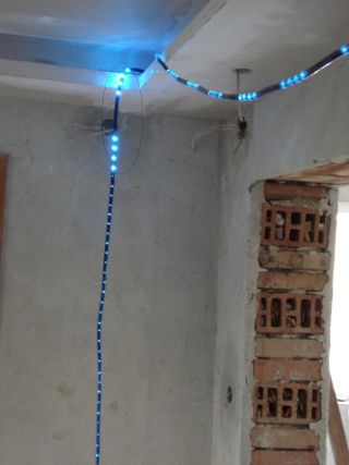

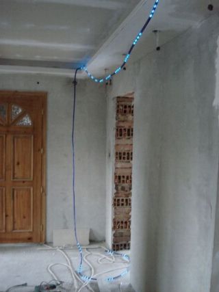

купих си светещ мъркуч, но за съжаление там не можаха да ми обеснят мн добре как трябва да си го свържа а и аз до сега не съм се занимавал с това :( като се пребрах го пробвах и се учудих, но нз аз ли бъркам нещо или мъркуча е прекъснат някъде :? значи до колкото аз разбирам на маркуча има три канала с жички и аз трябва да го свържа само за два от тях с кабела. като го свържа за двете външни ми светят половината лампички а и има някъде около 2-3 метра които изобщо не светят :? вижте първата снимка! а като ги свържа за средната и някоя от външните ми светят през 4 лампички там където на първата снимка не ми светят сега ми светят пък всичките а след тях осемте ми светят супер силно :? какво бъркам :?

По памет и не съм на 100%.
В местата, УКАЗАНИ ЗА РЯЗАНЕ, мисля че има ДВЕ жици.
Възможно е да си го прецакал или да е дефектен.
Не ти ли дадоха инструкции и куплунг?
Ако силното светене е в средата, по-скоро не е от теб, но провери дали е срязано на марка или в другия край.

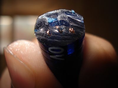

срязан е точно където е обозна4ено с ножица. пробвах го и от двата края ефекта е един и същ :? жиците са три а захранването което са ми дали е с две телчета
Мисля че на два канала трябва да пуснеш фаза,а на третия нула или обратно.С мостче.

Този да не е някакъв светодиоден маркуч или някакъв за ефекти - бягаща светлина, например?
Я дай линк, ако имаш.
Маркучите,като че ли са 2 вида.Единият е с два канала,другият с три.Може да са ти объркали захранването.

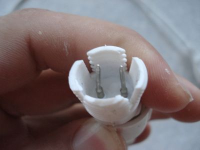

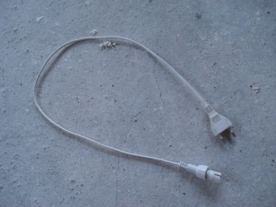

то захранване е общо казано, ето вижте го на първите две снимки, а на третата можете да видите маркуча че е с три канала :?

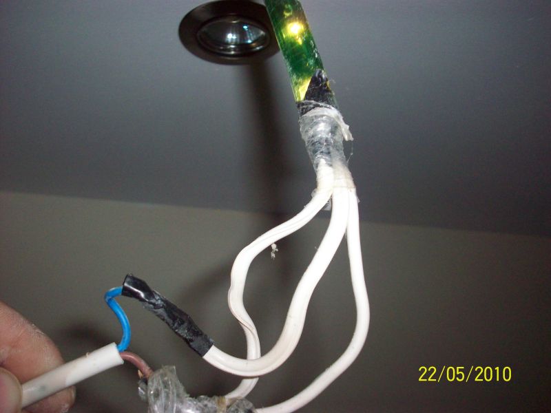

Ето моя.

"Захранването" е в очакванията ми.
Явно маркучът е по-специален - дано не си го прецакал.
ВНИМАВАЙ МНОГО при следващите експерименти - 220V трепят.
