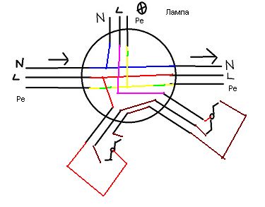

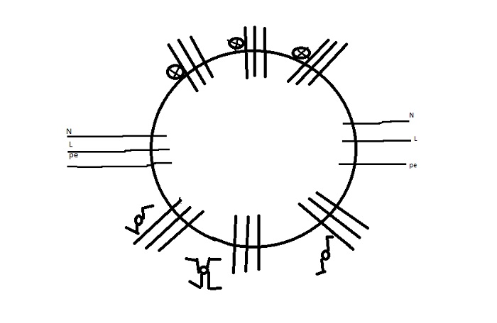

Здравейте, напатих се от лоши майстори и сега трябва да се оправям сам.Проблема е ,че ме няма никакъв в електротехниката.Може ли някои любезен човечец да ми нарисува схема(фаза нула земно) как да вържа тези две кутий. Не случайно моля някой да ми я нарисува просто виждал съм схеми в интернет ,но немога да ги разбера а така като някой ми я нарисува мисля че сте се оправя.Знам ,че е занимавка но просто ми е на зор и няма кого да попитам около мен.Благодаря предварително.

Айде ти си дай труда да нарисуваш схематично какви са тези кутий и какви кабели и от къде идват към тях щото нещо не става ясно и аз обещавам да ти нанеса връзките на тая снимка така че да се получи една работеща схема :|
vassenceto - напреднал

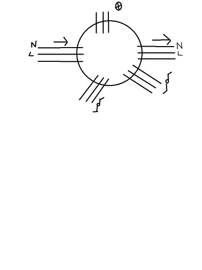

Ето това е девиаторната кутия,само че гледам развързаната кръстата кутия и нещо немога да разбера кои кабел какъв е и от къде идва
PCL82 - майстор
Ето така:
blv - специалист
Остава да намериш общия краи на девиатора.
а някой може ли да ми помогне по същия начин за кръстата кутия?
lenko71 - специалист
За кръстатия ключ май трябват четири жила
PCL82 - майстор
Готово, но за кръстатия ключ беше дал само три проводника, нужни са четири. Дано в деиствителност да не липсва четвърти. Кръстатия просто обръща местата на кореспондиращите два прободника между девиаторните ключове.
