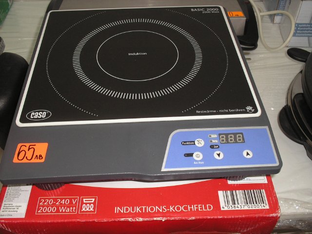

Като дизайн много ми хареса.Но продавача ми каза че котлона работи само с тенджери и тигани който ги лови магнит.Стрували си цената и ще върши ли работа :)Алпакато не го лови магнита :?

То си пише на кутията - индукционен. Работата му се основава на токовете на Фуко, които възникват в магнитно меки метали поставени в магнитно поле.

stillwater - напреднал
Индукционните котлони работят и със съдове от алпака, стига да не са с двойно дъно с алуминий.
Токовете на Фуко възникват в ПРОВОДЯЩИ материали, поставени в променливо магнитно поле. Не е необходимо да са "магнитни".
Проблема е при медни и алуминиеви съдове, понеже тези метали са с много висока електропроводимост, поради което в тях не се отделя достатъчно топлина, и същевременно се претоварва котлона.

забравих :cool: евтината алпака става няма проблем ,скъпата като Цептер не :) мисля че е свързано с процентното съдържание на никел/може и глупост да казвам/но е факт че евтинджоса става
