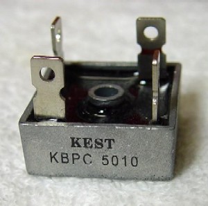

Здравейте на всички.
Искам да си направя токоизправител 220V - 12V, който ще захранва един малък авто-усилвател (2x50W).Какво ми е нужно за направата му?Някаква схема да ми дадете ако може, а аз от там нататък ще се оправя.И колко горе долу като финанси ще ми излезне това мое начинание?

първо,виж колко ампера е предпазителя на въпросния авто-усилвател
след това си смяташ мощноста на трансформатора:U.I=P, или 12xтока
и слагаш малко запас от около 20% на трансформатора
трябва ти и изправител-една грец схема ще ти свърши работа,като тая на снимката по доло
трябва ти и охлаждаш радиатор
трябва ти и кондензатори за изглаждане на пулсациите
някаква кутия за това цялото нещо,малко монтажен кабел и.........

Тороидален трансформатор за лунички 100-150 вата на 12 волта;
Грец
Кондензатори 4700 микрофарада поне за 25 волта - 4 бр минимум.
примерна схема:
