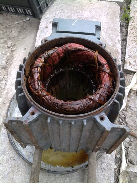

Пускам темата ако някой изпадне в подобно положение след тия дъждове да знае че има надежда.

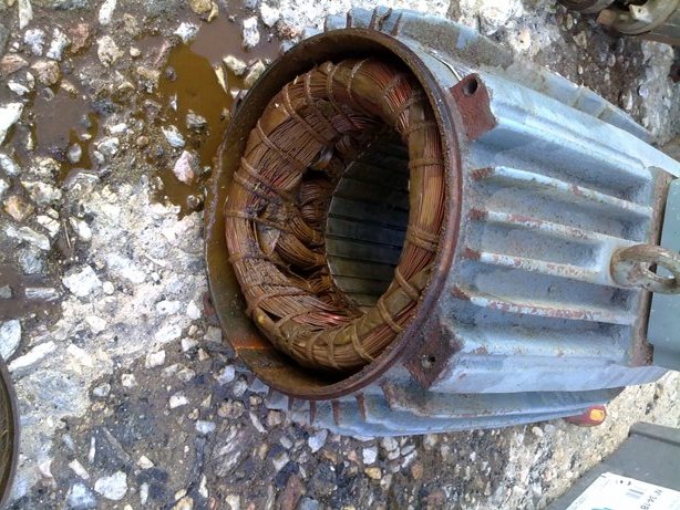

Та отивам днес да пускам една машина стояща на открито и невключвана близо месец и половина. Пускам аз но на 3-та секунда защитата изключва, викам си нормално случва се 7,5 кв.мотор и малко тежък режим на пускане, е да ама не и след като ми изключи за втори път.

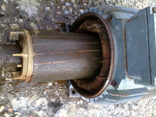

Викам си само се е налюшкал с вода от дъждовете, взимам мегера и о чудо няма и 1 ом изолационно съпротивление, нито между намотките нито към корпус. Причерня ми та тоя мотор тежи почти колкото мен, :evil: а сега трябва да го разнасям на ляво на дясно :lol: Свалям капаците да вадя ротора и взе че му изтекоха водите като на бременна булка. Поизплакнах го малко, все пак след месец наводнен водата беше станала като бозичка от ръждата и хоп веднага във фурната като великденско агънце да се попече на бавен огън :lol: След час на 120 градуса изолацията вече е от 1 до 5 мегаома м-у намотките и корпус, утре ще го изпеча за още час два и се надявам да влезне в норма. За тоя двигател специално не съм голям оптимист, но метода действа спасявал съм други машинки от същата болест.
Важно след тая интервенция задължително да се измери изолацията с мегер и да е над 5 мегаома, понеже по време на работа намотките се загряват и изолационното съпротивление намаля драстично.
Щях да забравя, понеже сте се потрудили да го разглобите сменете му и лагерите :wink:
Ето и малко снимки за да видите за каква мизерия става въпрос.
Тъй като съм се отплеснал с писането модераторите да решат дали да оставят тук темата.

Водата която е вътре в каналите ще има да съхне с дни, ABB препоръчват при такива случаи от 12-16 часа при 90 гр. след това още 6-8 часа при 105 гр. за тяхните двигатели. Аз на тая фирма и вярвам, до сега не съм видял да са написали някоя глупост :) Но с толкова време не разполагам, хвърлям го утре за още 2 часа във фурната, тъкмо през това време ще купя лагери и ще ги сменя. :wink:

След днешното двучасово пекане агънцето е готово за инпрегниране със смоличка. След изцеждането последва запичане на смолата и консумирането на ястието :lol:

Писал съм още в първи пост за мегера, всичко е измерено между намотки и корпус в момента ми дава 500 мегаома :wink:
А лак има от соц.време някоя кутия не е проблем малко разхищение.

Лака беше загрят и залят на все още горещия двигател, по този начин навлиза много добре навсякъде и се получава един тънък слой, който няма да попречи на охлаждането.
