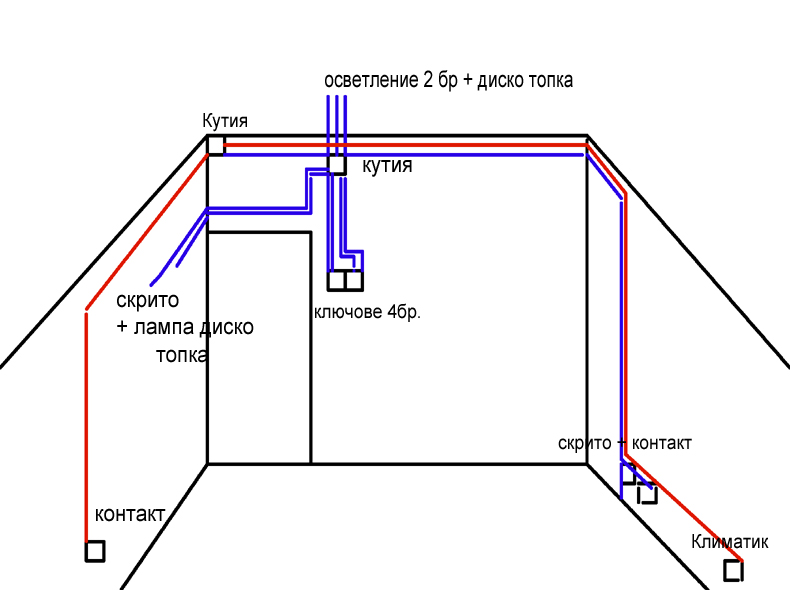

Здравейте , правя си ремонт в стаята (ТУХЛА) и понеже на места мазилката беше компрометирана се наложи да покопая, а и 2 нови контакта исках да пусна, канал за климатика това онова , накрая махнах старата ел инсталация . Въпросът ми е какво да опъна на нейно място СВТ или мостов кабел , имам прокопани канали от старата инсталация които излизат до разпр. кутия в коридора (така че не ме притеснява дебелината на кабела) , накрая на лятото ще сменя цялото табло в коридора и кабелите до тази кутия , но в момента трябва да опъна нещо за да шпакловам най-накрая. Посъветваха ме СВТ 3х1.5 за осветлението и скритото осветление, и 3х2.5 за контаките и един отделен 3х2.5 за климатика чак до таблото около 12 метра ще е той. От всички съвети и изчетеното до тук съм 50 / 50 СВТ - мостов , за тези количества кабели между СВТ и мостов разликата ще е 10-на лв което не ме притеснява . Въпросът ми е кой от двата да сложа и правилно ли са ме ориентирали в избора на кабел . Защото на няколко места срещам репликата СВТ не се слага под мазилка .
PS: На прикаченото изображение съм начертал примерната схема на стаята . Синьо - 1.5 мм2 , червено - 2.5 мм2

Здравей. Ако слагаш СВТ задължително трябва да бъде в гофрирана тръба-ф16мм за осветлението, ф23мм за контактите. Ако избереш този вариант (с тръба), по-добре го направи с ПВ-А1-по евтин е и по-лесно ще го изтеглиш в тръбите. Тогава можеш и сечението на тръбите да го намалиш с едно надолу. Ако решиш да използваш ПВВМ (мостов), тогава можеш да го положиш директно под мазилката. Този кабел е правен специално за полагане под мазилка.

Сложи си мостов и си гледай здравето. По-лесно се работи с него, а и естеството на инсталацията не изисква СВТ. Ако всичко е както на картинката, сечението е правилно избрано.

Да и аз това питам ... защо трябва да бъде в гофрирана тръба ?! Обяснете ми , по спецификация на производител тези кабели не са ли за неподвижно вътрешно полагане ?! С тази гофра само ще изхабя излишно време , ако не е необходима ....

Защото вида на изолацията е различна и тази на СВТ- не се разбира много с варта в мазилката. Но това е само на теория. И едното и другото ще те изкара доживот.

Защото кабелите с означение СВТ не са предвидени за такъв вид монтаж (под мазилка). С течение на времето изолацията се разрушава. Същото важи и за полагане на СВТ на открито (под въздействието на слънчеви лъчи и атмосверни влияния). В този случай може да се използва СВТ-с, който е с обвивка устойчива на тези влияния.
ПВВМ (мостов) е направен специално за полагане (неподвижно) под мазилка.

Ясно , пердаша мостов и спирам да го мисля ! Благодаря ви !!!
