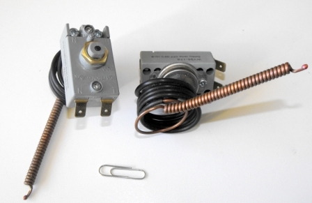

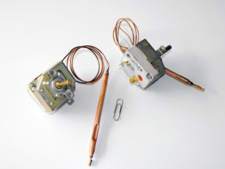

такива ли са частите на боилера :
ако съдиш от термометъра тои не е точен и може да се лъжеш, термореголатора на макс изключва междо 65-75 градуса
2865.jpg tesu.jpg (70.89 KиБ) Видяна 11249 пъти
2293.jpg Tesu.jpg (71.76 KиБ) Видяна 11250 пъти
- Мнения: 5
не е нито един от тези терморегулатора е нормален пръчка около 30 см с кръгла глава оригиналния беше италиански сега сложих българсни[/img]
