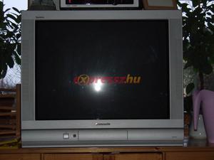

Здравейте, имам един 29" телевизор (кинескоп) panasonic quintrix, който от едно време насам започна да се самоизключва и веднага след това се включва пак сам. Понякога, като се изключи, не се включва после сам, но това е доста рядко. След обстойно разглеждане на проблема, забелязах, че изключването се случва само когато има бял екран или програмата която гледам е с много бели цветове в нея (например ски спускане). Говорих с няколко познати (пишман майстори) и те предположиха, че проблема може да е в ТХО (каквото и да е това?). Ходих по доста магазини и не можах да намерия ТХО за моя модел...има ли някой в този форум който може да помогне?
Значи точния модел е Panasonic TX-29AS10P
Прилагам и снимка на модела
Телевизора много си го харесвам и ми се иска, ако има някой, който е оправял подобни проблеми, или знае сервиз където ще го оправят , да ми пише на л.с или в темата или на 0888216998. (п.с. ходих в ПАН сервиз, и в още един квартален и нищо не направиха, тъй като в началото не знаех, че проблема се появява само на бял екран и съответно те не можаха да установят проблем).

Да споделя и аз един проблем.Телевизор Grundig ST-70-278 имаше подобен проблем.Понякога с дни не изключваше,а понякога за 10 минути два три пъти.Веднъж като бях го отворил случайно видях да прескача искра по корпуса на ТХО-то и телевизора се изключи и пак тръгна сам.След като го почистих старателно го засиликоних.От тогава проблема изчезна.

Възможно е да е кинескоп а също е възможно и увеличена консумация от видео процесора DDP3310 BPSE4. Смени го за проба .
TDA6111Q също могат да имат вина за дефекта както разбира се и ТХО то, така че трябва да намерищ кадърен сервиз и без това в форума http://forum.eshop.bg/ ще те Хапнат без да се замислят :-D а наи добре ги попитаи кои е наи близко до теб от тях.....

Според мен е кинескопа.Временно се удължава живота с намаляване
на напрежението на G2.
