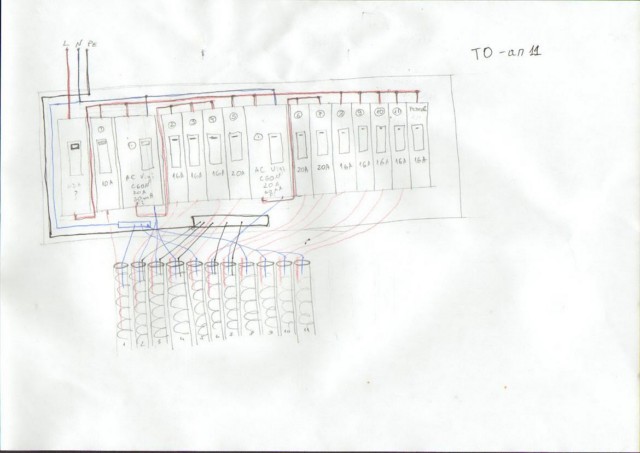

Здравейте колеги!
Искам да питам правилно ли е свързано и ако има и по-лесен начин моля за коментар!
При положение че кабелите идват от горе трябва ли да заобиколят предпазителите или може да минат под тях?

Под тях, над тях все тая, действаш както ти е удобно само схемата да е правилна. Схемата ти е много малка и не се разбира, дай я в по едър план.
ne e pravilna vsicki ishodqsti nuli, kim siotvetnite tokvi krigove trqbva da minat prez defektnotokovata zashtita
stefan_gb - специалист

yazka - помощник

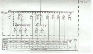

Схемите на двете табла са различни кое е вярно и и увеличи. Зада избегнеш преплитане на проводниците обърни предпазителите и дефекнотоковите защити.

Е, как нападате човека с латиницата: не е прав само в първите си три думи, като е казал "не е правилна"! В първия момент аз също се заблудих в разводката на нарисуваните проводници!
Иначе двете схеми са идентични...и правилни. Сигурно едно Vigi за бойлер не е излишно, но пък може и да не е предвиден такъв консуматор.

Виж тук какво съм прикачил.
Входящата Нула в ДТЗто я подвързваш в ляво, а изходящата фаза директно от долу с гребен към групата.
Нулите и Земите - под предпазителите, Фазата около тях.
Всичко, което е извън ДТЗ групи го слагаш веднага след Главен прекъсвач, за по-лесно.
