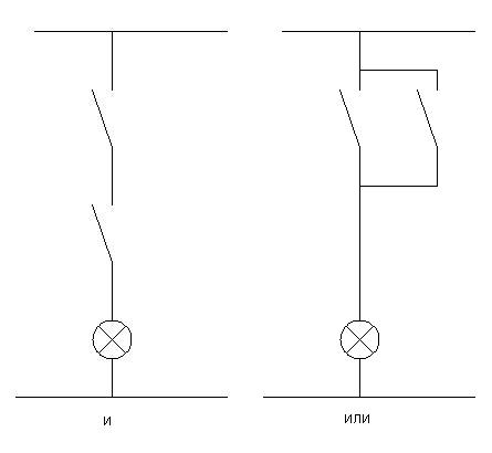

pavelari - майстор
а ето и едно просто но полезно демонстриране на схемите и / или
