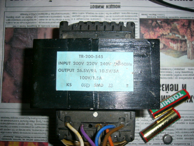

Как се изчислява капацитета на кондензатора след грец схемата.
Ще ползвам само изходно 26,5V/9А
От формулите дадени в тази книга пише

С цялата тази работа ще задвижвам 36 волтов 500 или 750 ватов ел.мотор ,който няма да работи на пълна мощност.
Възможно ли е да възникнат някакви подводни камъни.

Мощност на вторичната намотка Psec = Usec.Isec = 26,5V.9А = 238,5W.
Moщността на трафа трябва да е 1,3 пъти по-голяма от постояннотоковата консумирана затова за последната получаваме:
P = Psec/1,3 = 238,5W/1,3 = 183,46W
Изправеното напрежение (на празен ход) в/у кондензатора е:
U = Usec.1,3 = 26,5.1,3 = 34,45V
Максималната стойност на тока консумиран от товара може да бъде:
I = P/U = 183,46W/34,45V = 5,325A
За съпротивлението на товара получаваме:
R = U/I = 34,45/5,325 = 6,47ома
Обикновено пулсациите се избират да са макс. 5-10%.
За С се получава:
С=200000/6,47.5 = 6182uF - най-близката стандартна стойност е 6800uF
За пробивното напрежение на кондензатора се получава:
Ucmax > 1,3.U = 1,3.34,45V = 44,79V
Избира се кондензатор - 6800uF/50V
Диодите от греца трябва да имат макс. ток в права посока :
Idmax > 2.I = 2.5,325 = 10,65A
Макс. напрежение в обр. посока на диодите трябва да бъде:
Udmax > 2.U = 2.34,45 = 68,9V
Избираме диоди 10А1 (10А10)
В случай, че се използва монолитна грец схема - KBPC2504.Същата следва да се монтира на охлаждащ радиатор с площ от около 200кв.см.Преди да се монтира на радиатора, на грец схемата трябва да се нанесе (много) тънък слой термоконтактна паста.

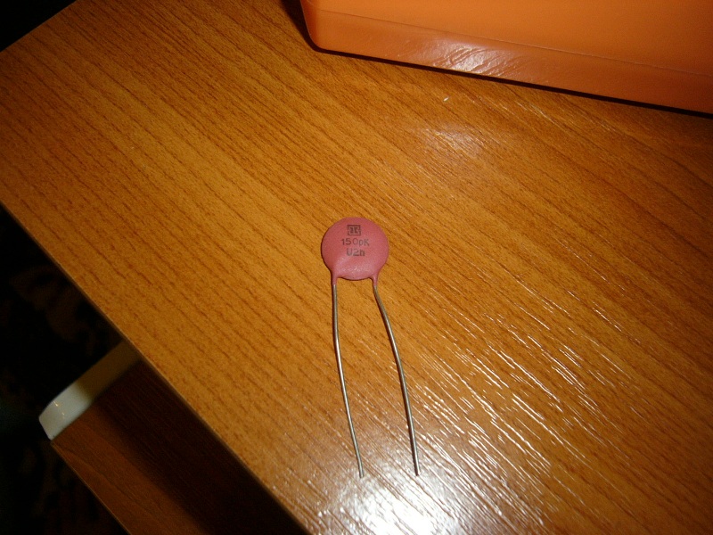

Става дума за керамичен кондензатор от тия червените ето го.
Какво означават U2h :?: сигурно е тока така предполагам.

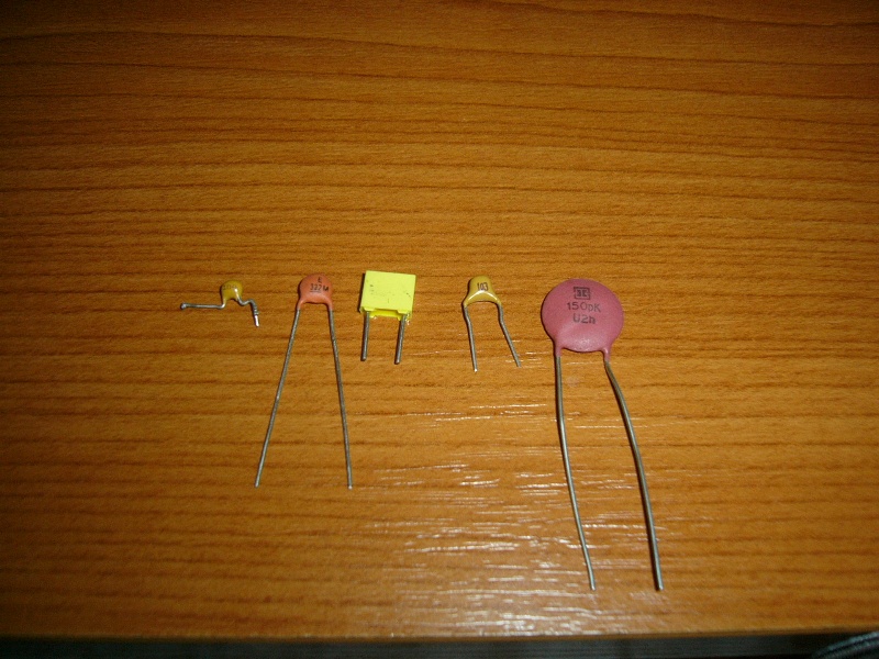

Имали някъде литература от където да прочета без да задавам много въпроси.

Кондензатора на снимката е за 500 волта.Така пише в справочника.Ако го ползваш за филтрация на мотора....не се притеснявай. :)

Нестава на въпрос за мотора а по принцип. За мотора знам какъв кондензатор ми трябва за което благодаря на ELEMENTAL :2thumbs:
Тея кондензатори,които са на снимката дали има значение как ще се запоят. :? Неби трябвало да има значение според мен,защото никъде невиждам означение или се бъркам.
Или са като електролитните трябва да спазвам "+" и "-".
